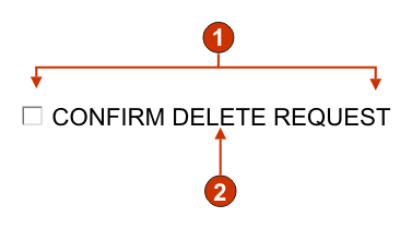

次の図に、変換においてヒント付き入力フィールド・コンポーネントの例の入力フィールドのデータを入力として使用するチェック・ボックス・ウィジェットの表示例を示します。 図 1. チェック・ボックス・ウィジェットの例
- 1 行あたりの列数 (1)
- 表題 (コンポーネントから)
