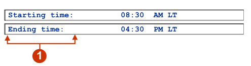

次の図に、変換においてテキスト・コンポーネントの例のデータを入力として使用するラベル・ウィジェットの表示例を示します。
1. ラベル・ウィジェットの例
ラベル・ウィジェットの例
  1. ラベル
