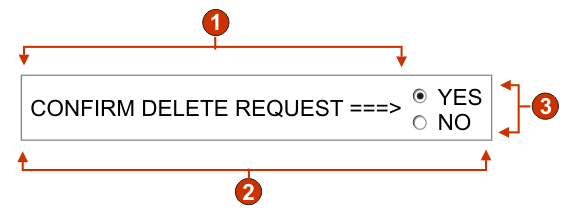

次の図に、変換においてヒント付き入力フィールド・コンポーネントの例のデータを入力として使用するラジオ・ボタン (データ入力) ウィジェットの表示例を示します。 図 1. ラジオ・ボタン (データ入力) ウィジェットの例
- 表題 (コンポーネントから)
- 1 行あたりの列数 (1)
- 設定 (ヒントから)
