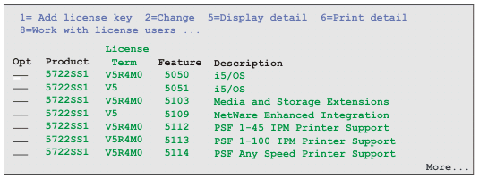

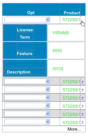

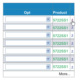

    以下の図は、ホスト画面上に表示されるサブファイルを示しており、その次の図はそれぞれ、デフォルトの「列の配置」サポートを使用したときのサブファイルの基本ビューおよびサブファイルの詳細ビューを示しています。
    1. ホスト画面上のサブファイル
    ホスト画面上のサブファイル
    2. デフォルトの「列の配置」サポートを使用したときのサブファイルの基本ビュー
    3. デフォルトの「列の配置」サポートを使用したときのサブファイル行の詳細ビュー
