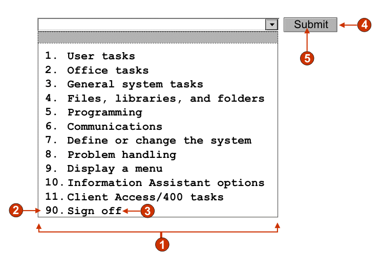

次の図に、変換において選択リスト・コンポーネントの例のデータを入力として使用する選択リスト・ドロップダウン・リスト・ウィジェットの表示例を示します。 図 1. 選択リスト・ドロップダウン・リスト・ウィジェットの例
- 表題のタイプ (両方を表示)
- 先行トークン (両方を表示)
- 説明 (両方を表示)
- 送信ボタン (送信ボタンを表示)
- 送信ボタンの表題 (送信)
