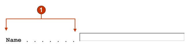

次の図に、変換においてフィールド・コンポーネントの例のデータを入力として使用するフィールド・ウィジェットの表示例を示します。
1. フィールド・ウィジェットの例
フィールド・ウィジェットの例
  1. 保護テキスト

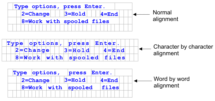

文字ごとの位置合わせは、ZIETrans Web プロジェクトでのみサポートされています。この位置合わせオプションを選択すると、入力フィールド以外のフィールドの各文字が、それぞれ個別のテーブル・セルの中でレンダリングされます。このオプションを使用すると、画面上のすべての文字が正しい開始位置に合わせられますが、生成されるページのサイズが非常に大きくなります
ワードごとの位置合わせでは、画面上の各ワードがそれぞれ個別のテーブル・セルの中でレンダリングされます。つまり、複数のワードからなる単一フィールドは、複数のテーブル・セルでレンダリングされます。これにより、画面上のすべてのワードが正しい位置でレンダリングされます。このオプションは一般に、ホスト画面全体でさまざまな入力フィールドが分散している場合に使用します。入力フィールドでは通常のテキストよりも多くのページ・スペースが使用されるため、入力フィールドが原因でページが不適切に位置合わせされることがあります。
次の例に、デフォルト・レンダリングでの各種位置合わせオプションによるフィールドおよび文字のテーブル・セルへのマッピングを示します。実際のデフォルト・レンダリングでは、テーブル・セルは不可視です。
