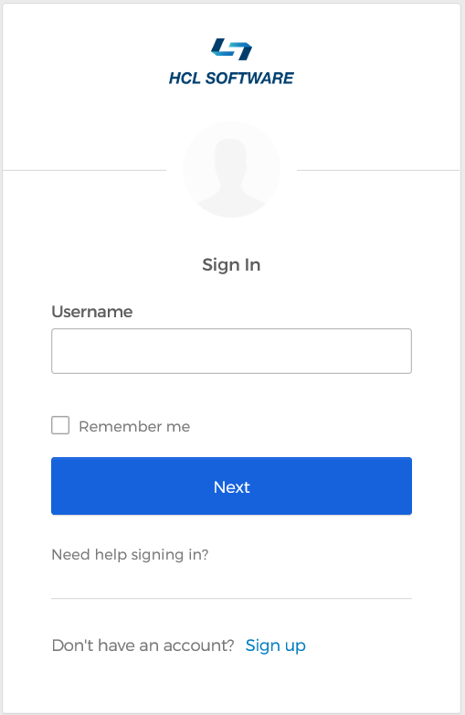

  1. 次のリンクをコピーしてブラウザーのアドレス バーに貼り付け、 HCL ソフトウェア ライセンス & ダウンロード ポータルのログイン ページにアクセスします。 https://hclsoftware.flexnetoperations.com/flexnet/operationsportal/logon.do
  2. 承認されたログイン資格情報を入力して [ログイン] をクリックすると、ホームページにリダイレクトされます
    図 1 : ホームページ

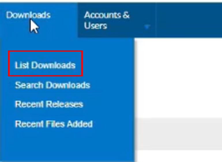

  3. ダウンロードから、[ List Downloads] をクリックします。ダウンロードページにリダイレクトされます。
    図 2 : 製品リスト

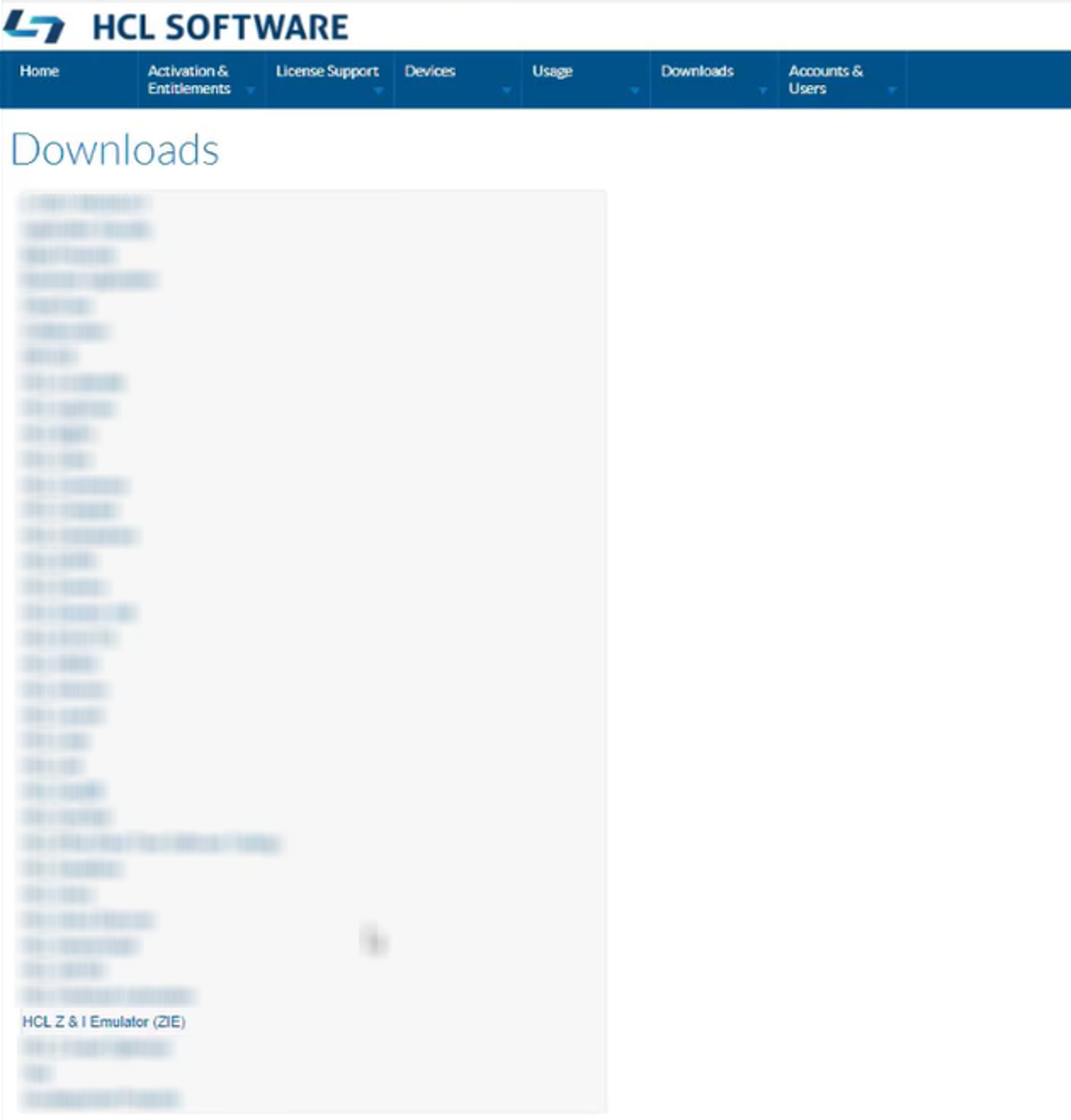

    製品をダウンロード

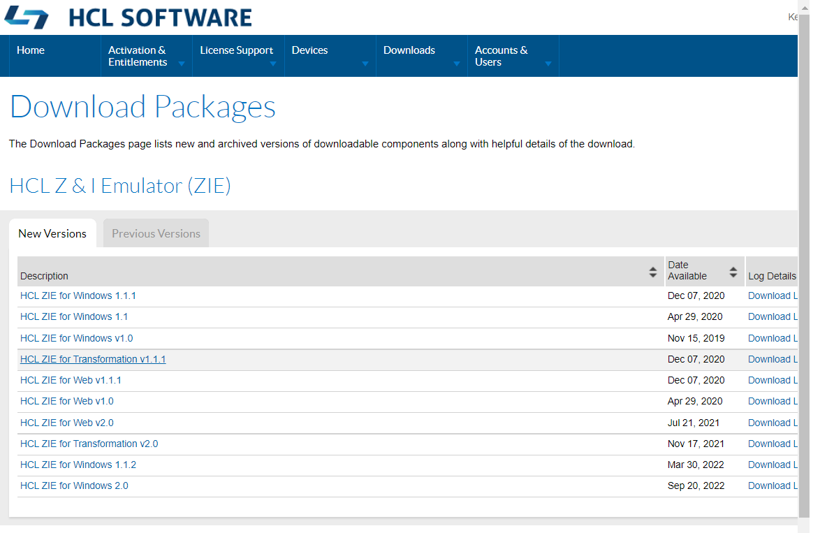

  4. 製品のリストからHCL Z & I Emulator (ZIE) を選択します。パッケージのダウンロードページにリダイレクトされます。
    以下の画像は、「HCL ZIE Family products」を検索するために検索フィールドに入力されたキーワードを示しています。
    図 3 : 製品リスト

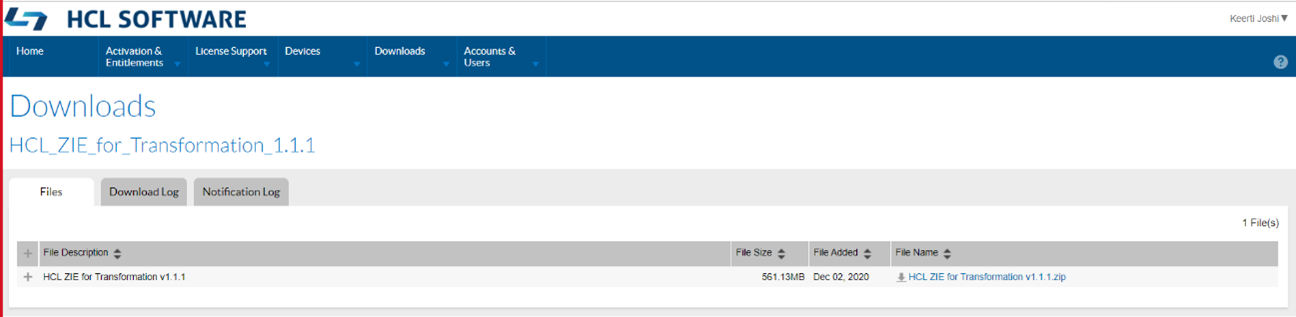

  5. リストから必要な製品パッケージを選択します (HCL Z and I Emulator for Transformation xx)。
    図 4 : パッケージのダウンロード
  6. ファイル名 (ハイパーリンク) をクリックして、製品ファイルをユーザー定義の場所にダウンロードします。
    例: HCL ZIE For Transformation v1.1.1
    図 5 : 変換用の HCL ZIE

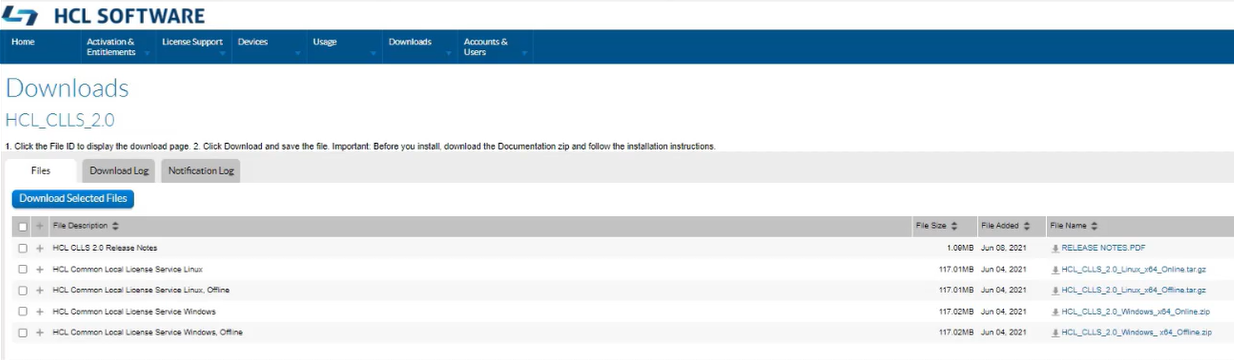

    HCL 共通ローカル ライセンス サーバー (CLLS) のダウンロード
    Note: ZIETrans v1.1.1 および ZIETrans v2.0 は、「HCL Common Local License Server」(CLLS) 2.0 をサポートします。

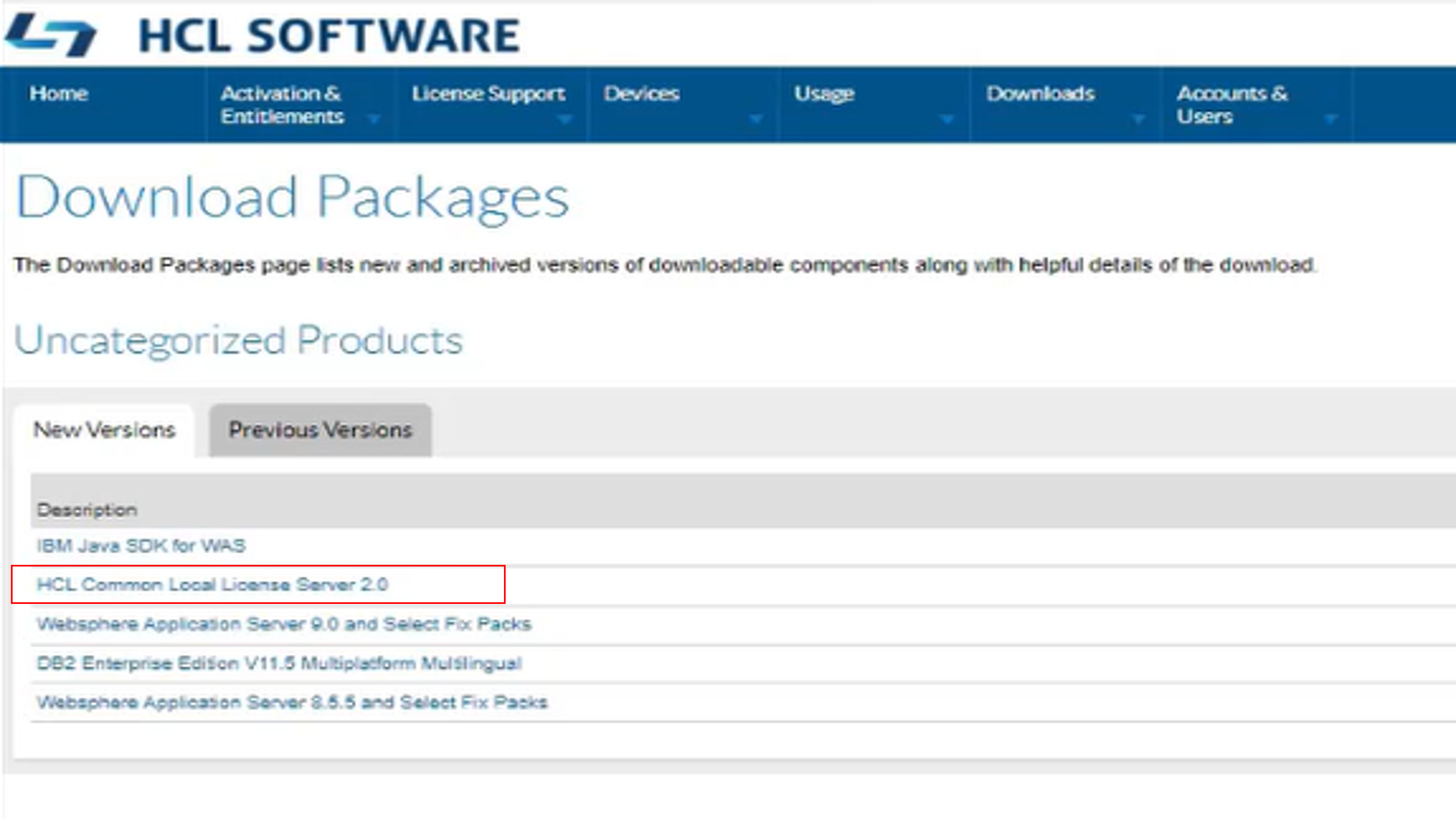

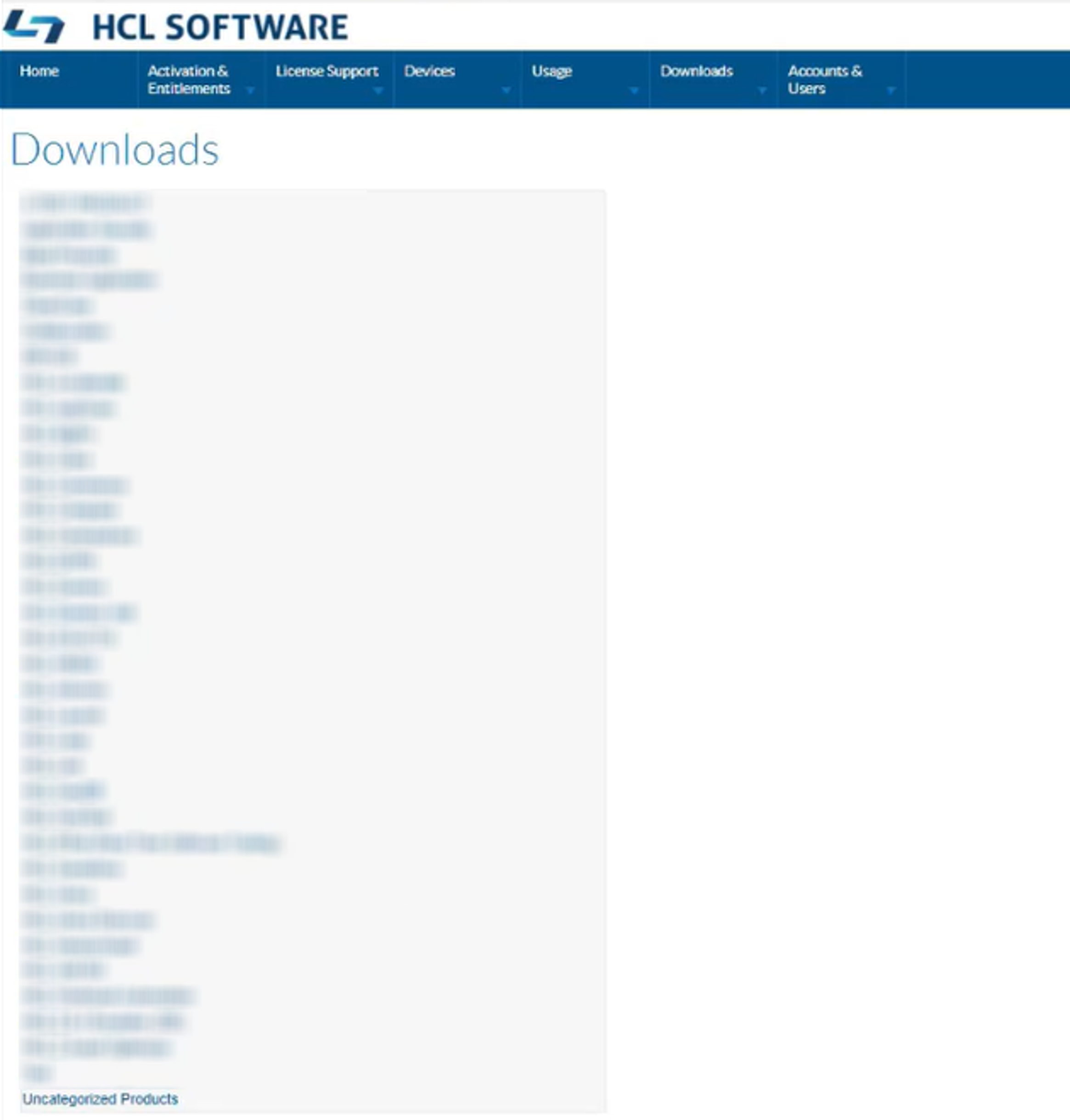

  7. 製品のリストから未分類の製品を選択します。パッケージのダウンロードページにリダイレクトされます。
    図 6 : 製品リスト
  8. リストからHCL Common Local License Server 2.0を選択します。
    図 7 : パッケージのダウンロード
  9. リストから適切な必要なファイルを選択し、[ファイル名] (ハイパーリンク) をクリックして、ファイルをユーザー定義の場所にダウンロードします。
    図 8 : ダウンロード

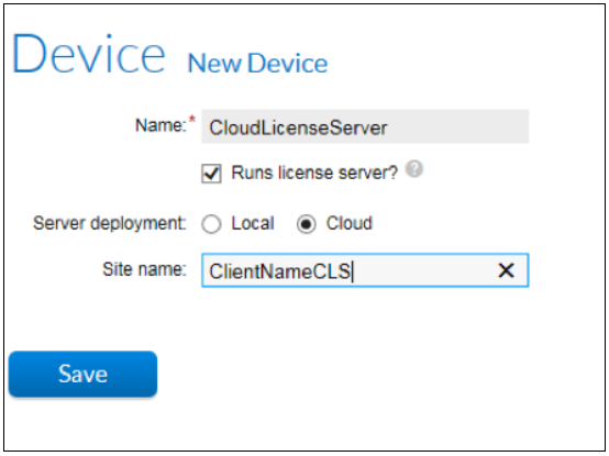

Note: ユーザーは、ライセンス サーバーをセットアップする際に、サーバー展開モードをローカルまたはクラウドとして選択します。
図 9 : サーバー展開モード

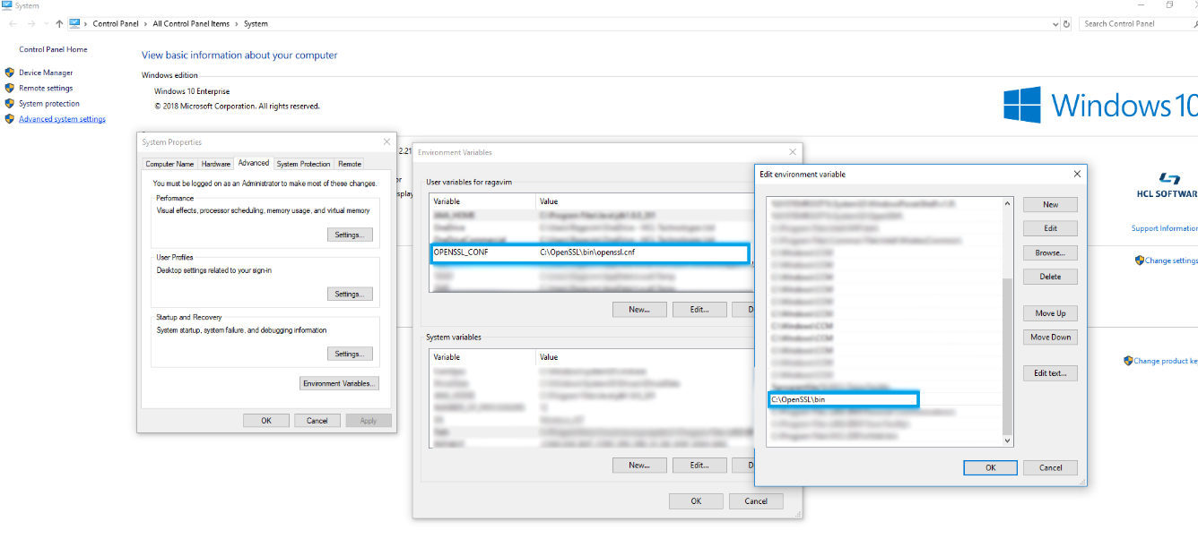

を。主要なツール構成 (Open SSL 用):
  1. Open SSL をインストールしたら、open SSL フォルダーをC:\ ドライブにコピーします。
  2. 次に示すように、Open SSL パスをシステム環境変数で構成します。
図 10 : システム環境変数での Open SSL の構成

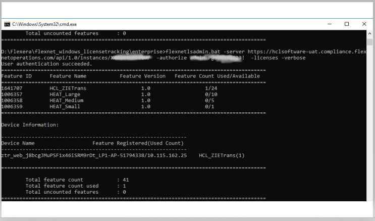

  4. 以下の HCL ライセンス サーバー コマンドを入力して、機能の説明と合計数を確認します。その機能用に構成されたライセンスの数。
    C:\Users\Admin\Desktop\HCL License Server\Others\[展開された CLLS パッケージ]\enterprise\flexnetlsadmin.bat -server <https:// [ライセンス サーバー ホスト] /api/1.0/instances/ [ライセンス サーバー ID] / -authorize <ユーザー名> <パスワード> -licenses -verbose>
    例:
    C:\Users\Admin\Desktop\HCL License Server\Others\ [解凍された CLLS パッケージ] \enterprise\flexnetlsadmin.bat -server https:// hclsoftware.compliance.flexnetoperations.com /api/1.0/instances/ FED321CBA -authorize admin xxxx -licenses -verbose
    図 12 : 機能の説明と構成済みライセンスの数を確認する HCL ライセンス サーバー コマンド

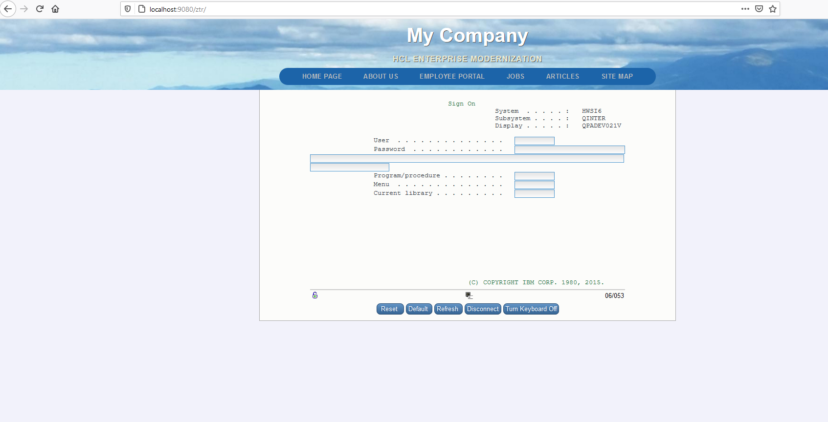

  2. 構成されたサーバーでプロジェクトを実行すると、ユーザーは優先ブラウザーを使用できます。
    図 14 : ホームページ
