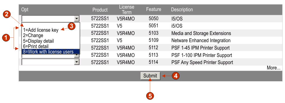

次の図に、変換においてサブファイル・コンポーネントの例のデータを入力として使用するサブファイル (ドロップダウン) ウィジェットの表示例を示します。
1. サブファイル (ドロップダウン) ウィジェットの例
  1. 表題のタイプ (両方を表示)
  2. 先行トークン
  3. 説明
  4. 送信ボタン (送信ボタンを表示)
  5. 送信ボタンの表題 (送信)
