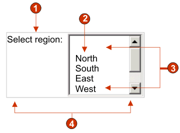

次の図に、変換におけるリスト・ウィジェットの表示例を示します。 図 1. リスト・ウィジェットの例
- 表題 (カスタム)
- 設定 (ストリングから)
- 表示可能な行数 (デフォルトは 5)
- 1 行あたりの列数 (デフォルトは 1)
