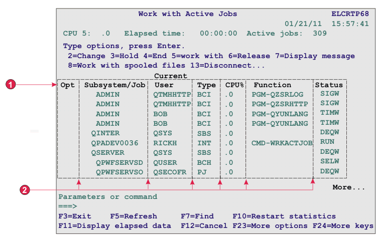

次の図は、ホスト画面上のテーブル・コンポーネントの表示例を示します。
1. テーブル・コンポーネントの例
テーブル・コンポーネントの例
  1. タイトル行
  2. 列の切れ目
