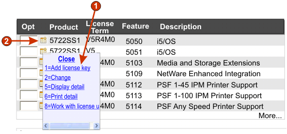

次の図に、変換においてサブファイル・コンポーネントの例データを入力として使用するサブファイル・ウィジェットの表示例を示します。
1. サブファイル (ポップアップ) ウィジェットの例
  1. 表題のタイプ (両方を表示)
  2. ランチャー・タイプ (イメージ)
