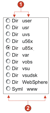

次の図に、変換において項目の選択コンポーネントの例のデータを入力として使用するラジオ・ボタン (項目選択) ウィジェットの表示例を示します。 図 1. ラジオ・ボタン (項目選択) ウィジェットの例
