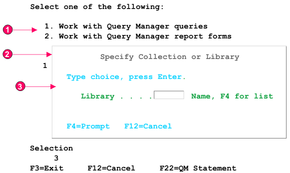

次の図に、変換においてダイアログ・コンポーネントの例のデータを入力として使用するダイアログ・ウィジェットの表示例を示します。
1. ダイアログ・ウィジェットの例
ダイアログ・ウィジェットの例
  1. 使用不可領域
  2. 特殊な境界
  3. 除去された境界文字
