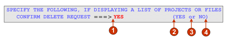

次の図に、ホスト画面上のヒント付き入力フィールド・コンポーネントの表示例を示します。
1. ヒント付き入力フィールド・コンポーネントの例
  1. 区切り文字: 区切り文字の位置。ただし、先行トークンのタイプは「None」に設定されていた。
  2. ヒントの開始: 左括弧 (
  3. 分離文字: または
  4. ヒントの終了: 右括弧 )
先行トークンのタイプがマークされていません。この例では、先行トークンのタイプは「None」です。ヒントに先行する文字または数字はありません。
