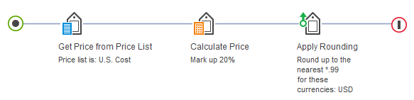

    Le responsable tarification crée une règle de tarification simple, nommée Prix U.S., et l'affecte à la base du contrat par défaut du magasin de ressources de vitrine. Tout magasin du site étendu se référant à ce contrat et qui n'a pas sa propre règle de tarification hérite de cette règle de tarification Prix U.S. Cette règle de tarification utilise les données d'une liste de prix existante, Coûts U.S., leur applique une majoration de 20 % et arrondit le résultat à la partie décimale .99 la plus proche.
    La règle de tarification Prix U.S. ressemble à ceci :
    Règle de tarification pour le magasin de ressources de vitrine

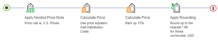

    Le responsable tarification a besoin d'appliquer un supplément aux produits vendus dans le magasin canadien. Cela signifie que le contrat par défaut du magasin au Canada a besoin de sa propre règle de tarification ; il ne peut pas hériter de la règle Prix U.S. du magasin de ressources de vitrine. Pour calculer les prix canadiens, le responsable tarification souhaite partir des prix générés par la règle de tarification Prix U.S. Pour ce faire, il peut imbriquer la règle Prix U.S. dans une nouvelle règle intitulée Prix Canada. Ainsi, tout changement appliqué ultérieurement à la règle Prix U.S. sera automatiquement répercutée dans la règle Prix Canada. Il peut ensuite ajouter d'autres calculs à la règle Prix Canada pour majorer les prix comme il l'entend.
    La règle de tarification Prix Canada ressemble à ceci :
    Règle de tarification pour le magasin au Canada
    Les actions utilisées dans cette règle de tarification fonctionnent de la manière suivante :
    Appliquer une règle de tarification imbriquée Calcule un prix en utilisant la règle de tarification Prix U.S. Ce prix est utilisé en entrée de l'action suivante dans la règle de tarification.
    Calculer le prix Ajoute le montant de la liste de prix Coûts de distribution au prix reçu de la règle imbriquée Prix U.S.
    Le responsable tarification gère cette liste de prix Coûts de distribution afin de prendre en compte le surcoût lié à la vente d'équipements électroniques au Canada. L'action Calculer le prix fait référence à l'équation de prix dépendante suivante, préalablement créée par le responsable tarification :
    Equation de prix pour le scénario de site étendu
    Calculer le prix Majore de 15 % le prix généré par l'action précédente.
    Appliquer un arrondi Arrondit le prix calculé de sorte qu'il se termine soit par ".99".
    Remarque : La règle de tarification Prix U.S. imbriquée dans le chemin de la présente règle contient aussi une action Appliquer un arrondi. Dans ce cas, pour éviter que le prix ne soit arrondi plusieurs fois, HCL Commerce ne tient pas compte de l'action Appliquer un arrondi dans la règle de tarification imbriquée.
