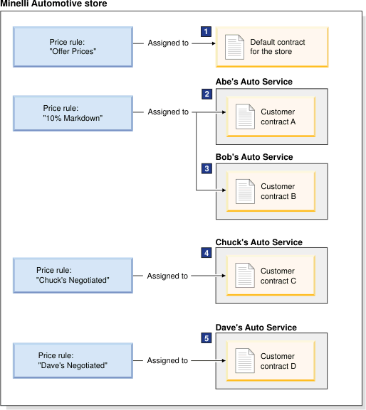

Pour atteindre ses objectifs, le responsable tarification crée une série de règles de tarification et les affecte au contrat par défaut du magasin et aux contrats des différents clients, comme l'illustre le diagramme suivant :
Site B2B utilisant des règles de tarification
  • 1 Contrat par défaut du magasin

  • 2 Abe's Auto Service

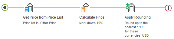

    Pour que le service Achats du client Abe's Auto Service bénéficie d'une réduction de 10 % sur l'ensemble du catalogue par rapport à la liste Prix de vente, le responsable tarification crée une nouvelle règle de tarification. Il sait qu'il pourra réutiliser cette règle de tarification pour d'autres clients. Aussi, il lui donne un nom générique : Minoration 10 %. Il affecte la règle de tarification au contrat d'Abe's Auto Service. C'est donc les prix calculés par cette règle que les acheteurs de la société Abe's Auto Service voient dans la vitrine du magasin.
    La règle de tarification Minoration 10 % ressemble à ceci :

  • 3 Bob's Auto Service
    Le responsable tarification affecte la règle de tarification Minoration 10 % au contrat de la société Bob's Auto Service afin de lui faire bénéficier des mêmes tarifs que ceux de Abe's Auto Service. Cette même règle est déjà affectée au contrat de Abe's Auto Service. Dans la vitrine du magasin, les prix que voient les acheteurs de la société Bob's Auto Service sont donc les prix calculés par la règle de tarification Minoration 10 %.
  • 4 Chuck's Auto Service

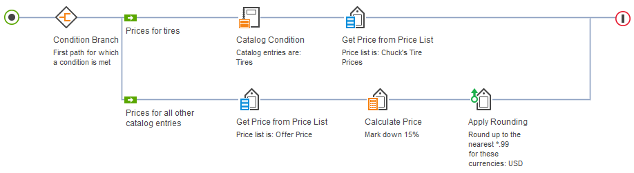

    Le responsable tarification doit fournir aux acheteurs de la société Chuck's Auto Service une remise de 15 % sur la liste Prix de vente, excepté pour les pneumatiques. Pour cette dernière catégorie, le responsable tarification a négocié des prix spéciaux, qu'il gère dans une liste de prix à part, appelée Tarifs pneumatiques Chuck. Le responsable tarification crée une nouvelle règle de tarification qu'il intitule Tarifs négociés Chuck et qu'il affecte au contrat de Chuck's Auto Service. Cette règle doit fixer les prix différemment, selon que l'acheteur consulte :
    • une entrée de la catégorie Pneumatiques,
    • une entrée d'une autre catégorie du catalogue.
    Pour gérer ces deux cas, le responsable tarification utilise une branche de condition dans la règle de tarification afin de créer deux chemins :
    • Le premier chemin fixe le prix des pneus.
    • Le second chemin fixe les prix de toutes les autres entrées du catalogue.
    La règle de tarification Tarifs négociés Chuck ressemble à ceci :

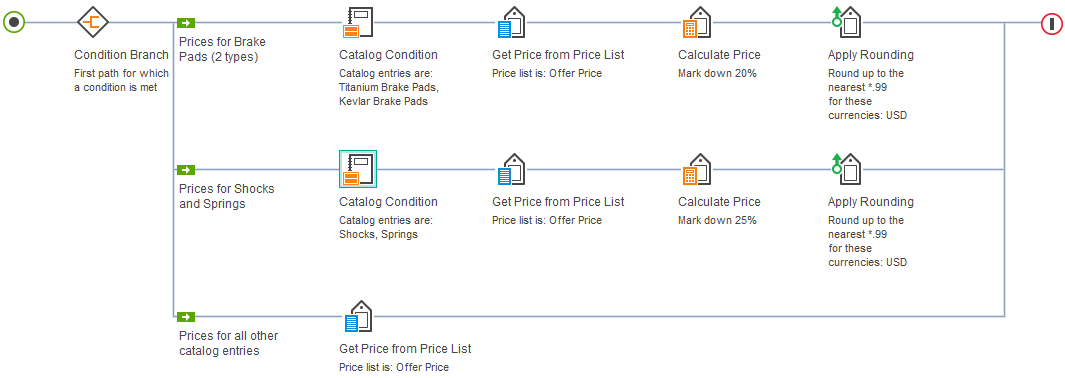

  • 5 Dave's Auto Service
    Pour gérer la tarification appliquée au client Dave's Auto Service, le responsable tarification crée une nouvelle règle de tarification intitulée Tarifs négociés Dave et l'affecte au contrat de ce client. Dave a négocié des prix pour certaines pièces dans le catalogue, mais pas pour toutes :
    • Pour les plaquettes de frein titane ou Kevlar, il bénéficie d'une remise de 20 % sur la liste Prix de vente.
    • Pour les articles des catégories Amortisseurs et Ressorts, il bénéficie d'une remise de 25 % sur la liste Prix de vente.
    • Pour toutes les autres entrées du catalogue, il se voit appliquer le prix standard de la liste Prix de vente.
    Pour gérer ces trois cas, le responsable tarification utilise une branche de condition dans la règle de tarification afin de créer trois chemins :
    • Le premier chemin fixe le prix des deux entrées Plaquettes de frein (Kevlar et titane).
    • Le second chemin fixe les prix des catégories Amortisseurs et Ressorts.
    • Le troisième chemin fixe les prix de toutes les autres entrées du catalogue.
    La règle de tarification Tarifs négociés Dave ressemble à ceci :
    Règle de tarification "Tarifs négociés Dave"
