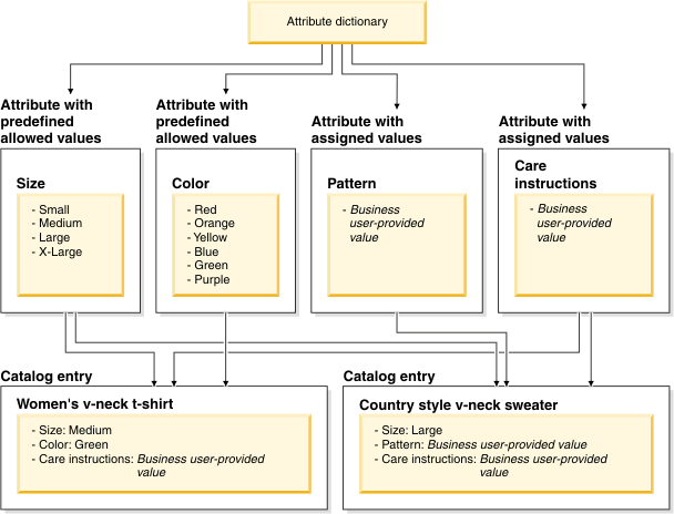

Un dictionnaire d'attributs est un jeu d'attributs et de valeurs pouvant être réutilisés par plusieurs produits. Le fait de changer un attribut dans le dictionnaire d'attributs propage ce changement à tous les produits auxquels cet attribut est appliqué dans le catalogue du magasin. En ajoutant des attributs au dictionnaire d'attributs, vous simplifiez le processus de maintien de la cohérence des noms et des valeurs d'attributs sur l'ensemble de votre site. Le maintien de la cohérence avec vos noms d'attribut et vos valeurs permet d'améliorer les résultats de recherche et comparaisons de produits dans vos magasins.
On distingue deux types d'attributs :
Attributs à valeur prédéfinie
Les attributs à valeur prédéfinie applique un ensemble de valeurs d'attribut communes pouvant être réutilisés de manière cohérente par plusieurs produits. Par exemple, vous pouvez affecter les valeurs prédéfinies petit, moyen et grand pour un attribut size, puis réutiliser cet attribut size sur plusieurs produits.
Attributs à valeur affectée
Les valeurs d'attribut sont spécifiées de manière individuelle pour chaque produit. Par exemple, si tous les produits possèdent une longueur unique, vous pouvez créer un attribut length, puis spécifier la valeur de chaque SKU.
Remarque : Le modèle Attribut classique est obsolète et remplacé par le modèle Dictionnaire d'attributs dans version 7 FEP2. Si votre site utilise toujours le modèle Attribut classique, migrez vers le modèle Dictionnaire d'attributs pour éviter les problèmes et les écarts de fonctions. Pour plus d'informations sur la migration vers Dictionnaire d'attributs, voir Migration des données d'attributs vers le dictionnaire d'attributs dans la documentation de version 7.
Le dictionnaire d'attributs contient des attributs à valeurs prédéfinies et des attributs à valeur affectée. Vous pouvez associer des attributs du dictionnaire à des entrées de catalogue afin de les utiliser comme attributs de définition ou comme attributs descriptifs. Dans ce diagramme, vous pouvez voir des exemples de chaque type d'attribut et de leur utilisation pour l'affectation des entrées de catalogue. Vous pouvez affecter des attributs de dictionnaire d'attributs comme attributs de définition à une entrée de catalogue, puis utiliser la fonction de génération de SKU pour générer les SKU. Par conséquent, si vous ajoutez deux attributs avec trois valeurs chacun, six SKU sont générées.
Diagramme du dictionnaire d'attributs

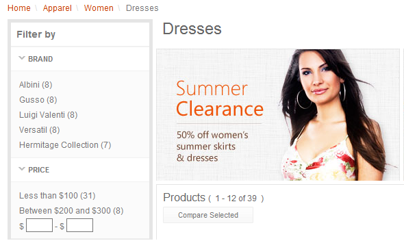

Vous pouvez sélectionner les facettes disponibles dans la barre de navigation de gauche à l'aide d'une navigation par recherche en marquant l'attribut comme acceptant les facettes dans le Management Center. Si un attribut est spécifié comme acceptant les facettes, ces dernières sont créées dans la barre de navigation de gauche de la vitrine et regroupent les articles et attributs similaires pour cibler des résultats de produit significatifs. Les groupes et attributs partagés sont affichés dans la vitrine avec le nombre de produits contenus dans chaque facette.
Les facettes de vitrine permettent aux clients de restreindre les résultats de leurs recherches, par exemple, par marque ou fourchette de prix, comme illustré ici :

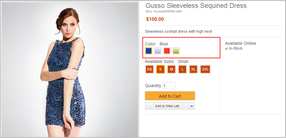

Vous pouvez utiliser des images pour représenter des valeurs admises d'attributs de définition, comme la couleur et la taille. Par exemple, pour des produits tels que des vêtements ou des meubles, vous pouvez afficher des images d'échantillon de tissu pour représenter les valeurs d'attribut de couleur. Lorsque vous créez les valeurs d'attribut dans le dictionnaire d'attributs, n'oubliez pas d'indiquer le chemin d'accès vers l'image représentant chaque valeur. De la sorte, sur la page des caractéristiques du produit et sur les autres pages du magasin présentant les attributs de produit, les images d'échantillon s'afficheront aux clients pour être sélectionnées :
Capture d'écran illustrant des images de valeur d'attribut (échantillons)

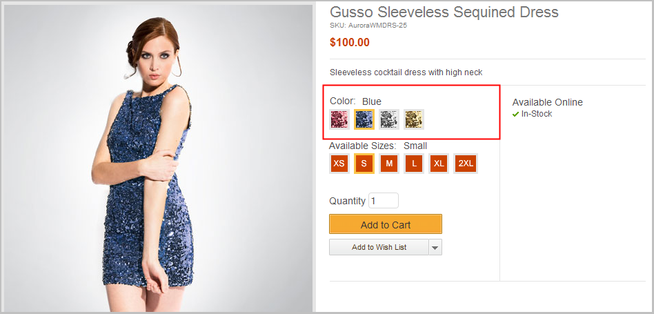

Vous pouvez définir des images d'échantillon spécifiques à un produit pour remplacer les images d'échantillon génériques. Voici un exemple :
  • Le dictionnaire d'attributs contient un attribut Couleur générique que vous affectez à des produits de votre catalogue. Les valeurs de cet attribut sont associées à des images d'échantillon qui ne correspondent pas à la couleur, au motif et à la texture réels de vos produits.
  • Pour améliorer la présentation des pages produit de votre rayon Habillement, définissez des images d'échantillon spécifiques à chaque article de vêtement en utilisant des photographies de tissus. Affichées en vitrine, ces images offriront aux clients une représentation plus précise des couleurs disponibles.
Dans la capture d'écran suivante, la couleur de cette robe est présentée avec des images d'échantillon spécifiques. Comparez-la à la capture d'écran précédente, qui montre des images d'échantillon génériques.

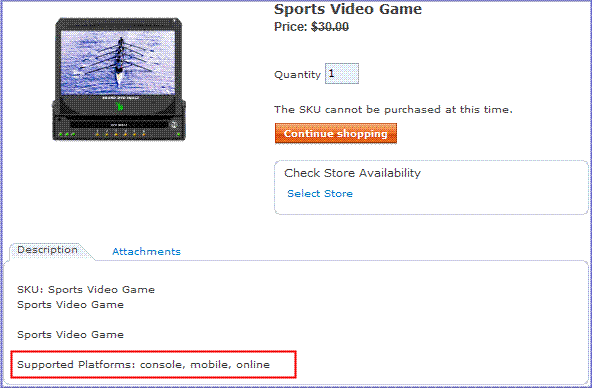

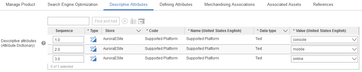

Si un jeu vidéo particulier prend en charge plusieurs plateformes, vous pouvez affecter plusieurs valeurs d'attribut descriptif à ce produit. Pour affecter plusieurs valeurs, vous pouvez ajouter plusieurs lignes avec le même attribut, mais différentes valeurs prises en charge, comme illustré ici :
Pour cela, vous pouvez ajouter plusieurs lignes avec le même attribut mais différentes valeurs prises en charge, comme illustré ici : Capture d'écran de plusieurs valeurs pour un attribut de produit dans le Management Center.
Par conséquent, vous pouvez afficher les différentes plateformes prises en charge par le produit de jeu vidéo dans la vitrine, comme illustré ici :
Exemple avec plusieurs valeurs d'attribut
