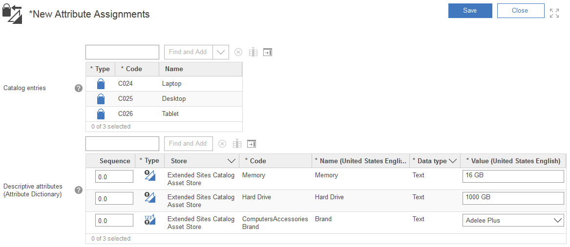

    Vous pouvez affecter une ou plusieurs valeurs pour le même attribut descriptif dans une entrée de catalogue. Le même attribut descriptif peut être ajouté sur plusieurs lignes et différentes valeurs peuvent être affectées à l'attribut. Par exemple, si un jeu vidéo spécifique prend en charge plusieurs plateformes, vous pouvez affecter plusieurs valeurs d'attribut à ce produit, comme illustré ici :
    Capture d'écran d'une affectation d'attribut à plusieurs entrées de catalogue.
