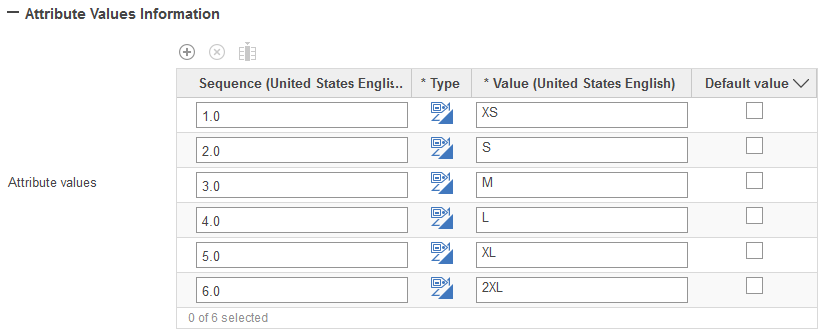

Exemple
Figure 1. Définition d'images d'échantillon pour un attribut
Propriété Valeur
Code swatchSize
Nom Tailles disponibles
Description Tailles disponibles
Type de données Texte
Visible (affichable) Option sélectionnée
Comparable Vérification
Valeurs d'attribut Ne sélectionnez pas de valeur par défaut.
Capture d'écran illustrant la définition d'attributs pour des échantillons
