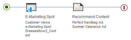

El ejemplo siguiente demuestra el uso de la acción Recomendar entrada de catálogo en una actividad web:
Cuando un cliente vea la zona de e-Marketing en la cuarta fila de la página de categoría Ropa, mostrar cuatro entradas de catálogo destacadas: Vestido veraniego de talle imperio de Versatil, vestido de noche de seda de Gusso, vestido de fiesta entallado de Hermitage y vestido de tubo con rayas de Luigi Valenti:

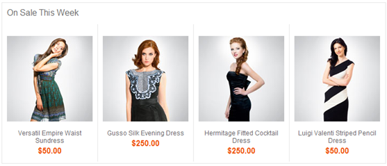

Cuando esta actividad web está activada, la zona de e-Marketing de la página de categorías muestra estas cuatro entradas de catálogo:
El archivo JSP para la zona de e-Marketing define qué información sobre la entrada de catálogo se ha de mostrar. Por ejemplo, el archivo JSP puede mostrar la imagen reducida para la entrada de catálogo, el nombre y el precio de oferta, tal y como se ha definido en la Catalogs tool. El archivo JSP también determina el número máximo de entradas de catálogo que pueden mostrarse en la zona de e-Marketing al mismo tiempo.
