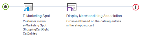

El siguiente es un ejemplo de una actividad web que utiliza la acción Mostrar asociación de comercialización:

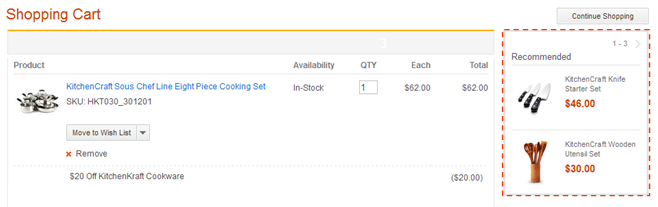

Cuando un cliente vea la zona de e-Marketing en la página de carro de la compra, mostrar las asociaciones de comercialización predefinidas para entradas de catálogo en el carro de la compra del cliente:
Cuando esta actividad web está activada, la zona de e-Marketing de la página de carro de la compra (que se muestra en el recuadro rojo situado en la parte derecha del ejemplo siguiente) muestra entradas de catálogo que se asocian mediante asociaciones de comercialización con lo que el cliente tenga en el carro de la compra. En este ejemplo, el cliente tiene una batería de cocina en el carro de la compra, y las asociaciones de comercialización hacen una venta cruzada a cuchillos y utensilios de cocina.
El archivo JSP para la zona de e-Marketing define qué información sobre las entradas de catálogo asociadas se ha de mostrar. Por ejemplo, el archivo JSP puede mostrar la imagen reducida para la entrada de catálogo, el nombre y el precio de oferta, tal y como se ha definido en la Catalogs tool. El archivo JSP también determina el número máximo de entradas de catálogo que pueden mostrarse en la zona de e-Marketing al mismo tiempo.
