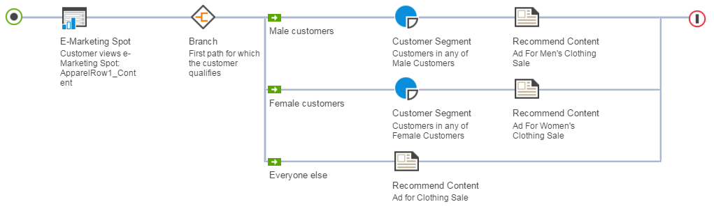

Considere la siguiente actividad web de ejemplo, que contiene dos vías que utilizan el destino Segmento de clientes para mostrar un anuncio diferente a los clientes en función de si estos son de sexo masculino o femenino. Si sabe que su tienda tiene más clientes de sexo masculino, coloque ese destino en la vía superior:
