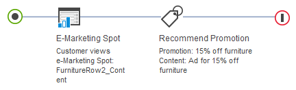

El siguiente es un ejemplo de una actividad web que utiliza la acción Recomendar promoción. En este ejemplo, el contenido Anuncio para el 15% de descuento en muebles, tiene una acción de pulsación predefinida para una promoción:
Cuando un cliente ve la Zona de e-Marketing superior en la página de la categoría Muebles, mostrar un anuncio de una promoción de muebles; cuando el cliente pulsa en el anuncio, mostrar los detalles de la promoción.
Cuando esta actividad web está activada, la zona de e-Marketing de la página de categoría muestra el anuncio de las rebajas en muebles:
