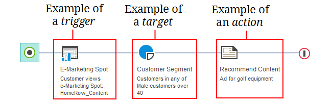

El siguiente ejemplo muestra una actividad web creada con un desencadenante, un destino y una acción:Ejemplo 1: Cuando un cliente vea la zona de e-Marketing en la página de presentación de la tienda, si ese cliente pertenece al segmento de clientes Clientes masculinos de más de 40 años
, mostrar un anuncio de equipos de golf.

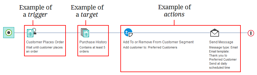

A continuación, se muestra otro ejemplo; en este caso, se trata de una actividad de diálogo que se crea con un desencadenante, un destino y dos acciones:
- Enviar al cliente un correo electrónico informándole de su nuevo estado de Cliente preferente y sus ventajas.
- Añadir el cliente al segmento de clientes Cliente preferente.

Utilice destinos para definir qué clientes experimentan las actividades de marketing. Cuando un cliente alcanza un destino en el flujo de actividad, se evalúa al cliente comparándolo con los criterios de destino. Por ejemplo, los criterios para un destino Historial de compras pueden ser que el cliente haya formalizado exactamente 5 pedidos, como se muestra en el Ejemplo 2 anterior. Si el cliente cumple los criterios de destino, el cliente continúa con el elemento siguiente del flujo de actividad. Los destinos normalmente se basan en la segmentación y comportamiento de un cliente.Para ver una lista completa de destinos disponibles, consulte Destinos en actividades de marketing.
