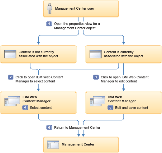

Cuando el Management Center está integrado con IBM Web Content Manager, puede acceder a la aplicación a través de una ventana que se abre desde el Management Center. El proceso se ilustra en la imagen siguiente.
- 1 Cuando esté trabajando en la vista de propiedades de un objeto del Management Center, puede pulsar el icono de edición que aparece junto a cualquier campo que especifica contenido para el objeto. Al pulsar el icono de edición se abrirá una ventana punch-out de IBM Web Content Manager. El usuario del Management Center inicia la sesión automáticamente en IBM Web Content Manager.
- 2 Si no se especifica ningún contenido se especifica en el campo del objeto del Management Center, la ventana punch-out se abre automáticamente para seleccionar el contenido que debe asociarse al objeto. Si en el campo existe un URL al contenido de IBM Web Content Manager, la capacidad punch-out ofrece la opción de seleccionar un nuevo fragmento de contenido para asociarlo al objeto, o editar el contenido que esté asociado al objeto. Si elige seleccionar un nuevo fragmento de contenido para asociarlo al objeto, se abrirá la ventana punch-out para que pueda seleccionar el contenido.
- 3 Si elige editar el contenido que esté asociado al objeto, se abrirá la ventana punch-out y se mostrarán las propiedades del contenido. Puede editar cualquiera de las propiedades que esté autorizado a editar en IBM Web Content Manager.
- 4 Cuando guarde el contenido que haya seleccionado o editado, la ventana punch-out se cerrará. El URL que lleva al contenido seleccionado o editado se muestra en el campo del objeto del Management Center. Si el contenido que haya seleccionado o editado se ha traducido a varios idiomas, y se ha habilitado la solución solución multilingüe de IBM Web Content Manager para la integración, se devuelven varios URL.
