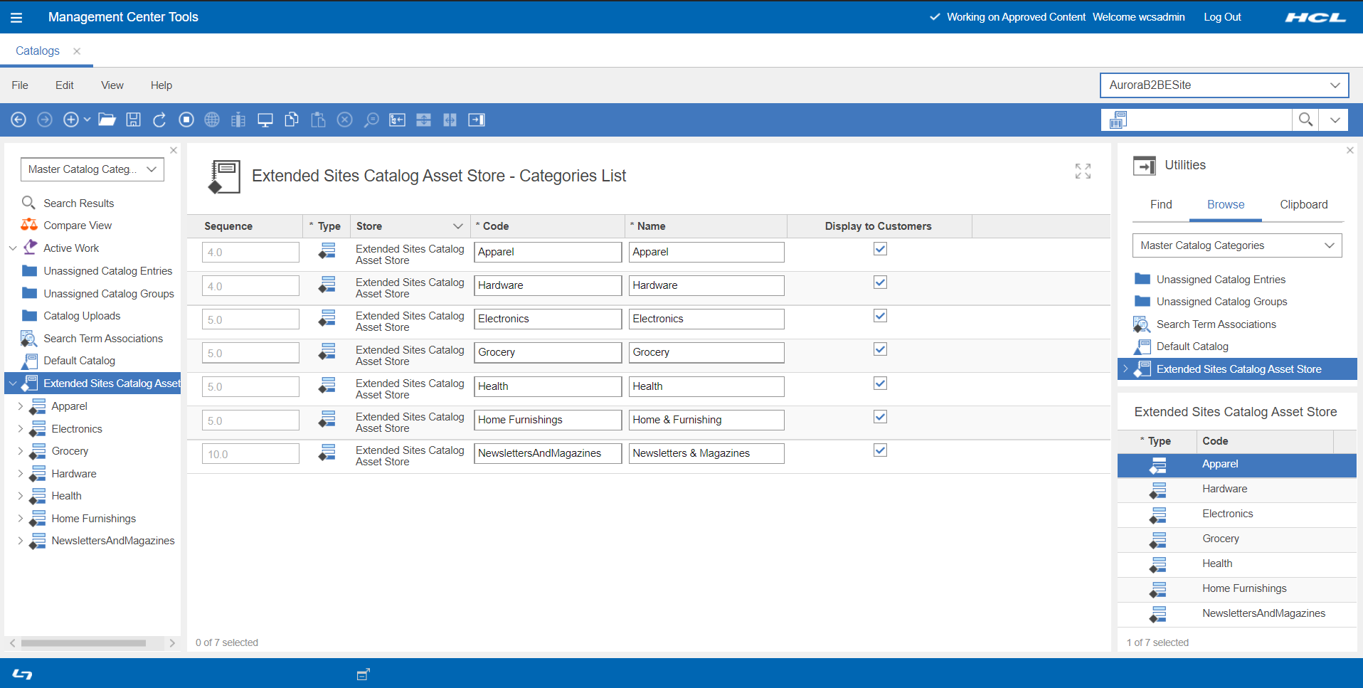

La siguiente captura de pantalla ofrece una vista rápida de la herramienta Catálogos. Esta vista Lista de categorías muestra todas las categorías que se han creado en el sitio de tienda B2BE Aurora del Management Center:
