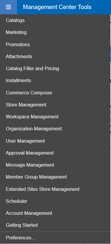

Opción Descripción Seleccionar desde un menú El menú del Management CenterHerramientas contiene opciones para tareas comunes. Por ejemplo, para cambiar las preferencias de la aplicación, desde el menú del Management CenterHerramientas, seleccione Preferencias:

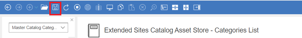

Pulsar un botón de la barra de herramientas La barra de herramientas del Management Center contiene botones para las tareas comunes. Por ejemplo, para guardar el trabajo, pulse el botón guardar desde la barra de herramientas.

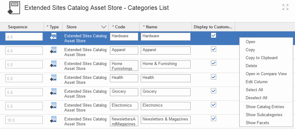

Pulsar con el botón derecho del ratón y seleccionar de un menú En algunos casos, puede realizar tareas sensibles al contexto, pulsando el botón derecho del ratón en un área y realizando una selección en el menú que se visualiza. Por ejemplo, desde la vista de explorador del catálogo, muestre una lista de categorías, a continuación, pulse el botón derecho del ratón en la lista y seleccione Abrir.
Se muestra la vista Propiedades de la categoría. Una vez que haya abierto las propiedades de la categoría, podrá ver o actualizar la información de la categoría.
