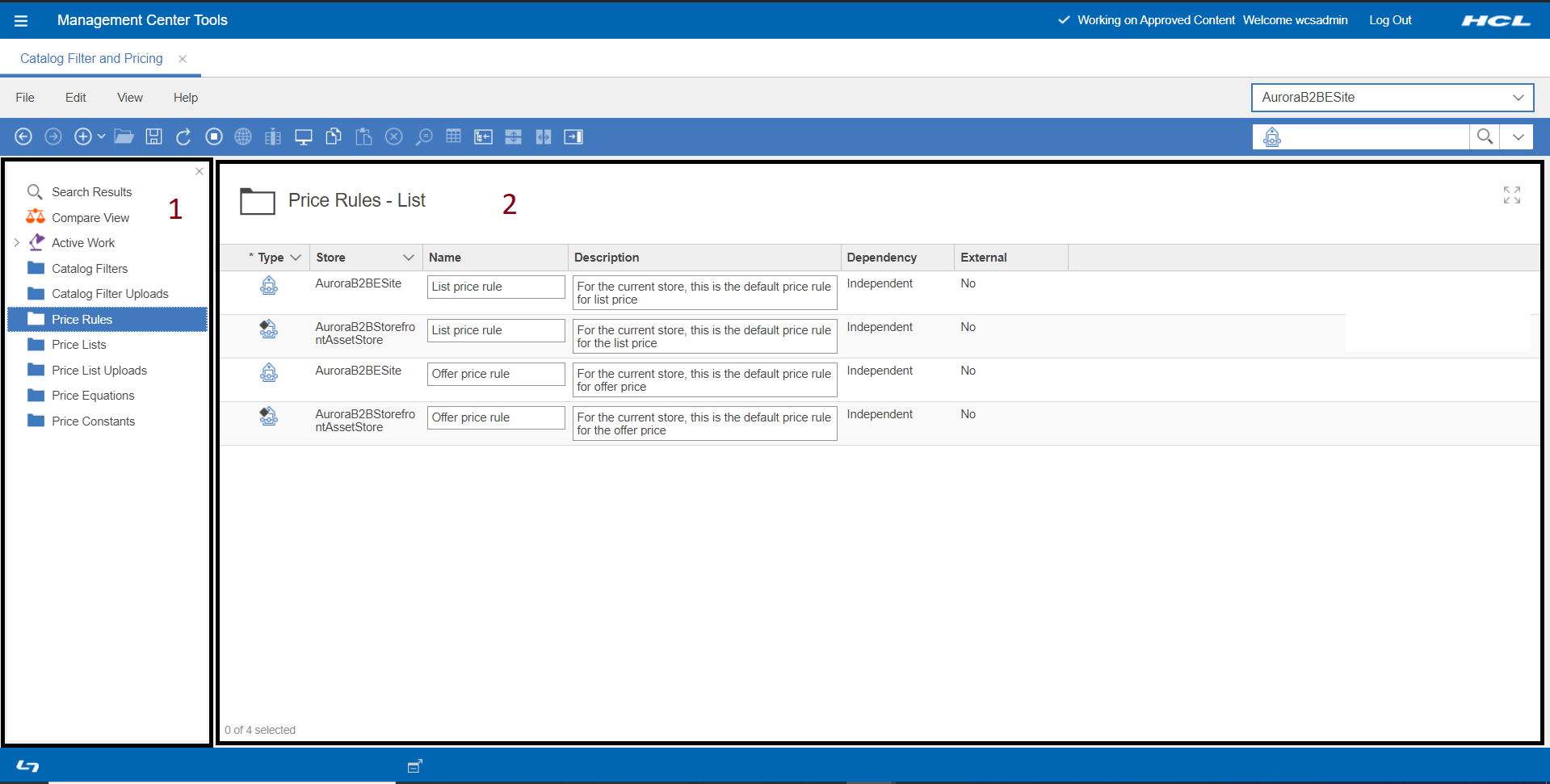

La siguiente captura de pantalla ofrece una vista rápida de algunas de las posibilidades de la herramienta Filtro de catálogo y fijación de precios:
- 1 El panel de la izquierda muestra la lista de tipos de objetos de filtro de catálogo y fijación de precios que puede crear y gestionar.Nota: Para ver las carpetas Filtros de catálogo y Subidas de filtro de catálogo, la búsqueda de HCL Commerce debe estar habilitada. Debe configurarse una estructura del índice de búsqueda para un catálogo maestro específico.
- 2 El panel derecho muestra un ejemplo de cómo se puede crear una regla de precio utilizando un editor gráfico que invoque el Creador de reglas de precios.
