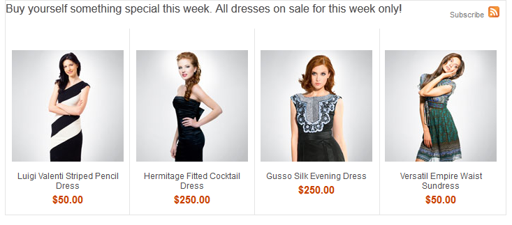

Por ejemplo, si tiene una zona de e-Marketing que visualiza algunos vestidos, puede utilizar esta acción para añadir un título como, por ejemplo, "Cómprese algo especial esta semana. Todos los vestidos están rebajados s0lo esta semana". Mediante esta acción, puede incluir varios títulos en una actividad para visualizar un título diferente a diferentes segmentos de clientes de destino.
Cuando esta actividad web está activada, la zona de e-Marketing visualiza el título en la parte superior de la zona de e-Marketing:

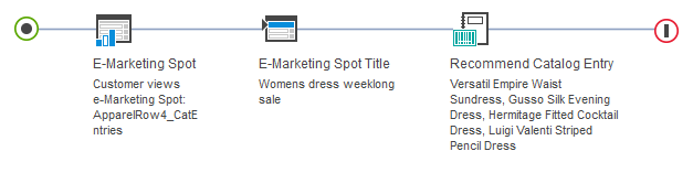

- Debe especificar uno o más fragmentos de contenido de marketing que se visualizarán como título en la zona de e-Marketing. Puede especificar cualquier tipo de contenido de marketing como contenido de título. El contenido suele ser texto de marketing, pero puede ser cualquier imagen, texto o HTML estático que desee mostrar al cliente.
- Puede especificar uno o más fragmentos de contenido de marketing como título para la zona de e-Marketing. El contenido especificado se muestra de acuerdo con la secuencia de contenido en la cuadrícula de contenido de título.
- La actividad puede contener varias vías de acceso, cada una con un destino y una acción Título de la zona de e-Marketing diferente. Utilice este método para personalizar el título para grupos de clientes específicos.
