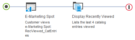

Cuando un cliente ve la zona de e-Marketing RecViewed_CatEntries, mostrar una lista de las 4 últimas entradas de catálogo que este cliente ha visto:
Cuando esta actividad web está activada, la lista de productos vistos recientemente de un cliente puede tener un aspecto similar a este ejemplo, después de ver varios productos:
