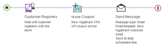

Ejemplo
Cuando un cliente se registre, emitir al cliente un cupón del 10% de descuento en cualquier pedido que se haya realizado en los siguientes 30 días. Para informar al cliente sobre el cupón, enviar un mensaje de correo electrónico.
