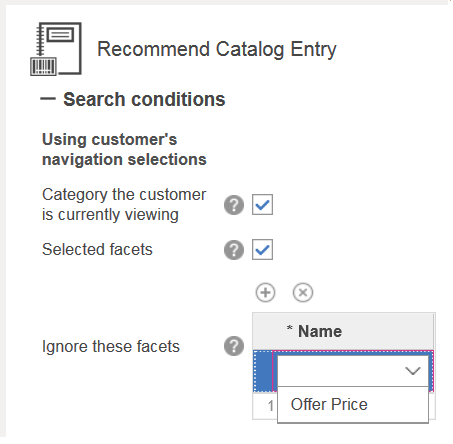

Se omiten las facetas seleccionadas por el comprador para una acción 'Recomendar entrada de catálogo'
Dentro de las Condiciones de búsqueda de una actividad web Recomendar entrada de catálogo, puede configurar la actividad web para que ignore las facetas seleccionadas por el cliente como parte de los criterios de las entradas de catálogo recomendadas.
De forma predeterminada, la única faceta que puede omitir es Precio de oferta.
Nota: Para mostrar la opción Ignorar estas facetas, asegúrese de que se ha seleccionado Facetas seleccionadas.
