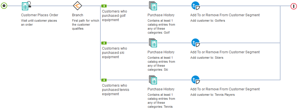

Su tienda vende material deportivo. Desea categorizar sus clientes según el tipo de material deportivo que compran. Para conseguir esto:- Se crean tres segmentos de clientes vacíos denominados
Jugadores de golf
,Esquiadores
, yJugadores de tenis
. En las propiedades de cada segmento de clientes, marque el siguiente recuadro de selección en la pestaña Propiedades generales: Utilizar actividades de marketing para añadir o eliminar clientes. - Se crea una actividad de diálogo que se ejecuta indefinidamente para clasificar diferentes perfiles deportivos. La actividad de diálogo funciona de esta forma:
- Si el cliente ha comprado alguna vez cualquier cosa de la categoría Golf, añadir el cliente al segmento de clientes Jugadores de golf.
- Si el cliente ha comprado alguna vez cualquier cosa de la categoría Esquí, añadir el cliente al segmento de clientes Esquiadores.
- Si el cliente ha comprado alguna vez cualquier cosa de la categoría Tenis, añadir el cliente al segmento de clientes Jugadores de tenis.
En el ejemplo anterior, con el paso del tiempo, los tres segmentos de clientes (Jugadores de golf, Esquiadores y Jugadores de tenis) acumularán más nombres de clientes. Entonces podrá utilizar los tres segmentos de clientes para actividades de marketing dirigido. Por ejemplo, si su tienda tiene una oferta en el material de esquí, puede promocionar la venta a los clientes del segmento de clientes Esquiadores y estar seguro de que su mensaje de marketing llega a dicha clientela.

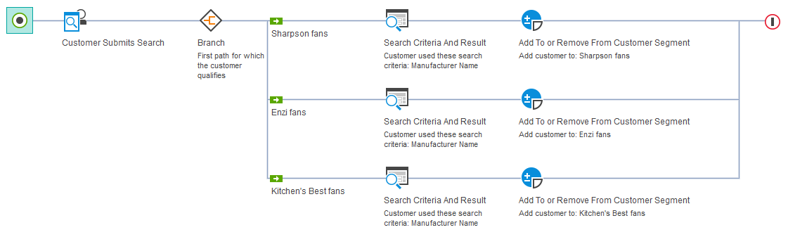

Utilice búsquedas de un fabricante concreto para crear un grupo de interés que sea el objetivo de promociones de fabricante en toda la tienda.
Una tienda vende productos de varios fabricantes pero observa que hay clientes individuales que tienden con el tiempo a comprar productos del mismo fabricante. La tienda decide crear nuevo contenido de marketing, como recomendaciones de productos y ventas cruzadas, que sea específico del fabricante.
Para dirigir este nuevo contenido de marketing al conjunto de clientes apropiado, se utiliza una regla de búsqueda para crear segmentos de clientes para cada uno de los fabricantes. Cuando un cliente entra en la tienda y hace una búsqueda de su fabricante favorito, es añadido al segmento de clientes de grupo de interés del fabricante. Las actividades web de toda la tienda ahora pueden dirigirse a este segmento de clientes con el contenido de marketing específico del fabricante.
Uso alternativo: Se pueden definir reglas de búsqueda adicionales para que el fabricante favorito de un cliente siempre ocupe el primer lugar en sus resultados de búsqueda.

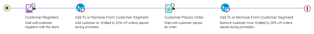

¿Y qué ocurre si desea dar derecho a los clientes a una promoción basándose en su comportamiento durante un a período de tiempo específico? Puede utilizar la acción Añadir a o eliminar de segmento de cliente para crear segmentos de clientes dinámicos, sensibles al tiempo, en base al comportamiento de clientes individuales. A continuación se proporciona un ejemplo:
- Debe crear un segmento de clientes denominado
Autorizado a un 20% de descuento en los pedidos que se formalicen durante la promoción
. En las propiedades de ese segmento de clientes, marque el siguiente recuadro de selección en el separador Propiedades generales: Utilizar actividades de marketing para añadir o eliminar clientes. - Cree una promoción en la herramienta Promociones que se ejecute durante 1 semana y que ofrezca un 20% de descuento en los pedidos. En esa promoción, se dirige al segmento de clientes llamado
Autorizado a un 20% de descuento en los pedidos que se formalicen durante la promoción.
- Por último, cree una actividad de diálogo que se ejecute la misma semana que la promoción y que funciona de esta manera:
Cuando un cliente se registre, añadir el cliente al segmento de clientes llamado Tienen derecho a un 20% de descuento en los pedidos que se formalicen durante la promoción
. Cuando el cliente formalice un pedido, eliminar el cliente del segmento de clientes para que ya no tenga derecho a la promoción.
