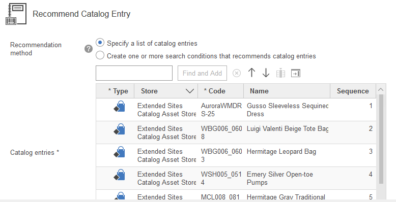

- En el flujo de actividad, pulse la acción Recomendar entrada de catálogo para abrir su vista de propiedades.
- En la tabla Entradas de catálogo, revise los números en la columna Secuencia.Los números representan la secuencia en que las entradas de catálogo se visualizan en la zona de e-Marketing, ya sea de arriba abajo o de izquierda a derecha, dependiendo de la orientación de la zona de e-Marketing.
- Para cambiar la secuencia, pulse una entrada de catálogo de la tabla y luego pulse la flecha arriba o la flecha abajo situada encima de la tabla.
Los números de secuencia cambian para coincidir con el orden en que las entradas de catálogo aparecen listadas en la tabla.
