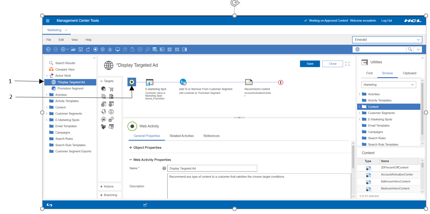

- 1 El panel de la izquierda, denominado vista de explorador, muestra una lista de los tipos de objetos de marketing que puede crear y gestionar utilizando la herramienta Marketing.
- 2 El panel de la derecha muestra un ejemplo de cómo se puede configurar una actividad web para mostrar un anuncio dirigido a los clientes en una página de tienda utilizando un editor gráfico que se denomina Creador de actividades.
