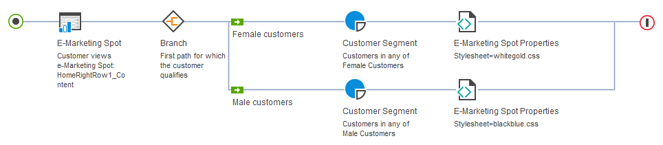

Por ejemplo, si tiene segmentos de clientes que se han definido para la tienda, puede configurar una actividad que utiliza esta acción de propiedades de zona de e-Marketing. Esta actividad puede cambiar el comportamiento de la tienda para cada segmento de clientes. Puede cambiar la hoja de estilo que controla cómo la tienda se presenta a los clientes de un segmento para llegar mejor a cada segmento. La captura de pantalla siguiente proporciona un ejemplo de una actividad que contiene esta acción y hace que el color de fondo de la tienda cambie. Este color cambia en función del segmento de clientes al que pertenece un cliente:
