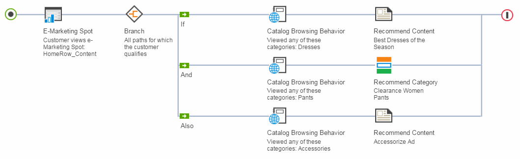

Todas las vías de acceso para las que el cliente cumple los requisitos
Elija este tipo de ramificación si desea que los clientes que experimenten la actividad sean evaluados para cada vía de acceso independientemente de las otras vías de acceso. En este caso de ejemplo, un cliente puede experimentar potencialmente todas las vías de acceso de la actividad siempre y cuando cumpla los requisitos de los destinos al principio de cada vía de acceso.
- Los clientes que hayan examinado la categoría Vestidos verán contenido con un enlace a "Mejores vestidos de la temporada".
- Los clientes que hayan examinado la categoría Lencería femenina verán una recomendación para la categoría Liquidación de lencería femenina.
- Los clientes que hayan examinado la categoría Accesorios verán la publicidad del contenido "Anuncio de accesorios".
- Los clientes que hayan examinado las tres categorías destino verán los tres tipos de contenido en la zona de e-Marketing al mismo tiempo.
- Los clientes que no hayan examinado ninguna de las categorías destino no verán nada en la zona de e-Marketing (a menos que haya contenido predeterminado u otra actividad web planificada para esta zona).
- Normalmente, todas las vías de acceso a continuación del elemento de ramificación deben empezar por uno o más destinos, seguidos de una o más acciones.
- La utilización de este tipo de ramificación tiene sentido si:
- Tiene una zona de e-Marketing que puede mostrar varias categorías, entradas de catálogo o contenido al mismo tiempo.
- Desea utilizar destinos de cliente que no sean mutuamente excluyentes. En el ejemplo anterior, las tres vías de acceso utilizan el destino Comportamiento de examen de catálogo; un cliente podría potencialmente examinar las tres categorías.
Si ninguna de las anteriores es cierta, considere la posibilidad de utilizar en su lugar el tipo de ramificación Primera vía de acceso para la que el cliente cumple los requisitos. O, si su zona de e-Marketing sólo puede mostrar un fragmento de datos a la vez, considere la posibilidad de utilizar el tipo de ramificación Vía de acceso aleatoria.

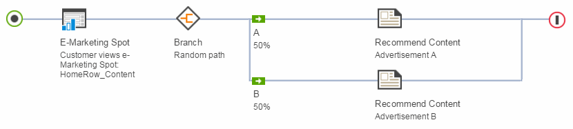

Elija este tipo de ramificación si desea que el servidor asigne aleatoriamente una vía de acceso de la actividad a un cliente, basándose en un porcentaje que usted asigne a cada vía de acceso. Cuando se desencadene la actividad, cada cliente experimentará una de las vías de acceso.
El siguiente es un ejemplo de actividad web que incluye un tipo de ramificación Vía de acceso aleatoria; en este caso, cada vía de acceso muestra un anuncio diferente.
Cuando un cliente vea la zona de e-Marketing en la página de visualización de categoría, mostrar el Anuncio A al 50% de los clientes y mostrar el Anuncio B al otro 50%.
El servidor muestra aleatoriamente uno de los dos anuncios en la página, según los porcentajes que usted asigna. Si 200 clientes vieran esta página, aproximadamente 100 clientes verían el Anuncio A y los otros 100 verían el Anuncio B.
- Cada vía de acceso a continuación del elemento de ramificación debe contener un elemento de acción, por ejemplo la acción Recomendar contenido.
- Opcionalmente, puede incluir elementos destino al principio de una vía de acceso, por ejemplo, el destino Segmento de clientes. No obstante, tenga presente que el servidor selecciona aleatoriamente una sola vía de acceso para cada cliente. Por lo tanto, si el cliente no cumple los requisitos del destino en la vía de acceso seleccionada, no avanzará por ninguna vía de acceso.
- Cada vez que un cliente desencadena la actividad, el servidor asigna aleatoriamente una vía de acceso a ese cliente. Esto significa que si el mismo cliente ve la zona de e-Marketing varias veces, podría ver cualquiera de los dos los anuncios en cada visualización, pero no se puede controlar cuál de ellos.
- Puede asignar cualquier valor de porcentaje a cada vía de acceso siempre y cuando el porcentaje total para todas las vías de acceso sea el 100 por ciento.
