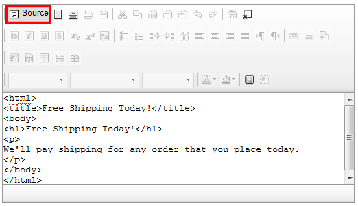

¿Por qué el código HTML que pego en el contenido de marketing se trata como texto normal?
