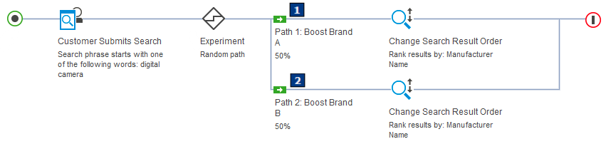

Una tienda vende artículos electrónicos, incluyendo cámaras digitales. El director de marketing desea experimentar con dos acciones de reglas de búsqueda: una potencia las cámaras digitales de la marca A en los resultados de la búsqueda y la otra potencia las cámaras digitales de la marca B. Para ver qué conjunto de resultados de búsqueda genera más pulsaciones con el ratón, pedidos e ingresos para la tienda, configura una regla de búsqueda como un experimento con dos vías de acceso:
Cuando este experimento se ejecuta en el escaparate y los clientes buscan en el sitio cámara digital
- 1 Para el 50% de clientes, se aplica la vía de acceso 1. La vía de acceso 1 potencia las cámaras digitales de la Marca A en los resultados de búsqueda mediante la acción Cambiar el orden de los resultados de búsqueda. Dicho de otro modo, los clientes que buscan cámaras digitales ven las cámaras de la marca A en las primeras posiciones de los resultados de la búsqueda.
- 2 Para el otro 50% de clientes se aplica la vía 2. La vía de acceso 2 potencia las cámaras digitales de la Marca B en los resultados de búsqueda, también mediante la acción Cambiar el orden de los resultados de búsqueda.

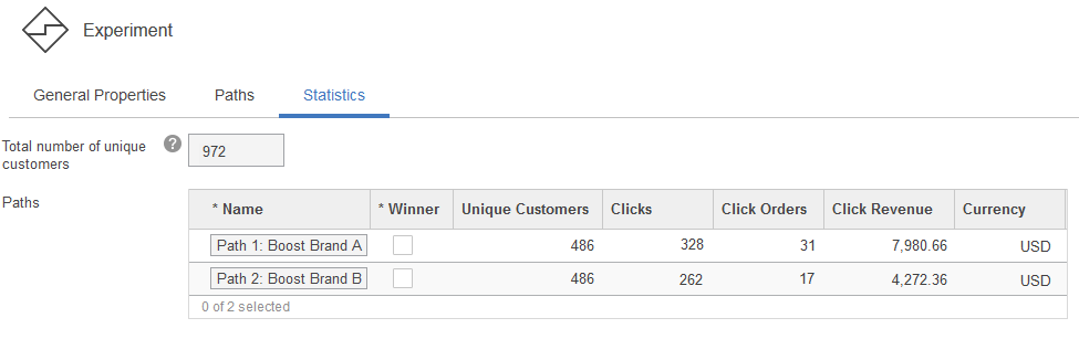

Para ver qué vía de acceso está generando más pulsaciones con el ratón, pedidos e ingresos para la tienda, el director de marketing revisa las estadísticas para el experimento después de que haya pasado una semana:
Según estas estadísticas, la acción de búsqueda en la vía de acceso 1 que potencia las cámaras digitales de la Marca A es más eficaz. En respuesta a estas estadísticas, el director de marketing selecciona la vía 1 como vía "ganadora" y utiliza la acción de la regla de búsqueda que potencia las cámaras digitales de la marca A en el escaparate.

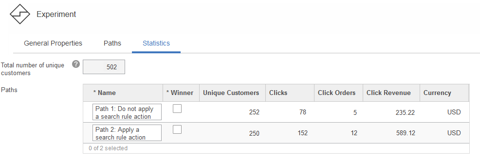

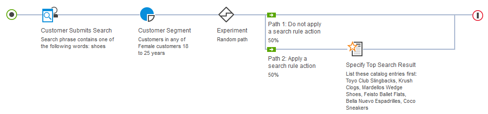

Una directora de marketing desea ver si puede aumentar las ventas al enumerar un conjunto específico de zapatos de moda al inicio de los resultados de búsqueda siempre que mujeres jóvenes busquen "zapatos" en el sitio. Desea estar segura de que su regla de búsqueda tiene un efecto positivo en las ventas, comparado con no tener ninguna regla de búsqueda. Para averiguarlo, crea el siguiente experimento de regla de búsqueda con una vía de acceso de control vacía (Vía de acceso 1) que no aplica una acción de regla de búsqueda a los resultados de búsqueda:
Cuando este experimento se ejecuta en el escaparate y las clientes femeninas buscan zapatos
en el sitio:
- 1 Un 50% de estas clientes ven unos resultados en los que no se ha aplicado ninguna acción de regla de búsqueda.
- 2 El otro 50% de estas clientes ven los zapatos de moda que el director de marketing ha elegido visualizar al principio de los resultados de la búsqueda.
El director de marketing comprueba la pestaña Estadísticas para el experimento al cabo de unos días y los resultados se muestran aquí:
Según estas estadísticas, el director de marketing puede ver que su selección de zapatos para mujeres jóvenes es más relevante para este segmento de clientes, y que la acción de regla de búsqueda ayuda a aumentar pedidos e ingresos. La clienta selecciona Vía de acceso 2 como vía de acceso ganadora
y sigue utilizando esta acción de regla de búsqueda durante el resto de la temporada de primavera de zapatos.
