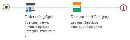

El siguiente ejemplo muestra una actividad web que utiliza la acción Categoría recomendada:
Cuando un cliente vea la zona de e-Marketing en la página de la categoría Electrónica, mostrar cuatro subcategorías destacadas: Portátiles, Sistemas de sobremesa, Tabletas y Accesorios:

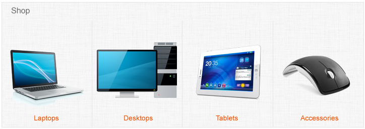

Cuando esta actividad web esta actividad, la zona de e-Marketing en la página de categoría Electrónica muestra estas cuatro subcategorías:
El archivo JSP para la zona de e-Marketing define qué información sobre la categoría se ha de mostrar. Por ejemplo, el archivo JSP puede visualizar la imagen en miniatura para la categoría y el nombre, tal como se ha definido en la Catalogs tool. El archivo JSP también determina el número máximo de categorías que pueden mostrarse en la zona de e-Marketing al mismo tiempo.
