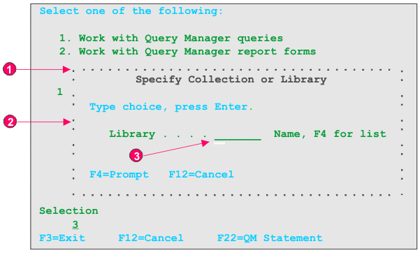

次の図に、ホスト画面上のダイアログ・コンポーネントの表示例を示します。
1. ダイアログ・コンポーネントの例
ダイアログ・コンポーネントの例
  1. 水平境界文字
  2. 垂直境界文字
  3. カーソルをダイアログ内に配置
