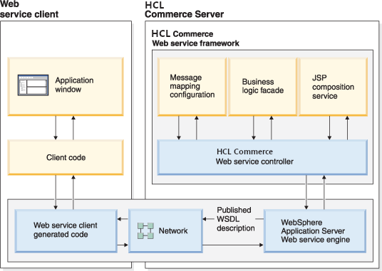

Diagramme schématisant les composants et le flux d'informations mis en jeu dans une configuration où HCL Commerce est prestataire de services, telle que décrite dans cette section.
Traitement de la demande
La structure de services Web de HCL Commerce utilise la technique qui consiste à mapper la requête XML (corps du message SOAP) en paramètres de style paire nom-valeur transmis à la commande de service qui sera exécutée.
En ce qui concerne le traitement global de la requête de service Web reçue du client, le moteur de services Web de WebSphere Application Server Server délègue cette requête à la structure de services Web de HCL Commerce, et c'est elle qui se charge de la traiter et de générer la réponse. Le traitement proprement dit consiste à résoudre les justificatifs associés à la demande, à convertir le corps du message SOAP en paires nom-valeur, à mapper celles-ci à une commande de contrôleur, à exécuter la commande, puis à utiliser le service de composition de JSP pour créer la réponse.
Globalement, l'exécution réussie de la demande et le renvoi d'une exception par l'application sont gérés de la même manière. La seule différence est la page JSP utilisée pour composer la réponse : lorsqu'une exception se produit, la vue d'erreur est utilisée pour déterminer la page JSP qui compose la réponse. Par exemple, selon l'approche OAGIS, le document BOD (Business Object Document) résultant de la demande contiendrait le statut de l'opération. Cela signifie qu'en cas d'exception de l'application (autrement dit, si l'exécution de la commande se soldait par une erreur), le document BOD résultant serait quand même créé, mais indiquerait l'échec de l'opération. Un défaut (fault) du service Web serait renvoyé uniquement si une erreur externe, telle qu'une exception ou un défaut SOAP retournés par la page JSP, se produisait lors de la préparation de la demande en vue de son traitement. Pour plus de détails, consultez la section "Défauts et réponse d'erreur" ci-après.
