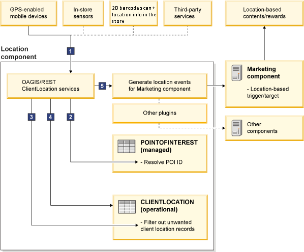

HCL Commerce utilise le composant Emplacement pour collecter et traiter les enregistrements d'emplacement des clients. Ce composant fournit un ensemble de services OAGIS et RESTful pour la collecte des enregistrements d'emplacement des clients. Le composant fournit également à la logique métier des points d'extension pour la résolution et le filtrage des enregistrements d'emplacement client et pour la distribution d'événements d'emplacement au composant Marketing.
Le diagramme suivant représente un aperçu de niveau supérieur du composant Emplacement :
Diagramme du composant Emplacement
où le composant est responsable de :
  • Collecte des enregistrements d'emplacement client, tels que l'emplacement d'un client, générés par des sources d'emplacements telles que le périphérique mobile équipé d'un GPS.
  • Résolution d'informations manquantes dans les enregistrements d'emplacement client, tels que la résolution des points d'intérêt correspondant à un emplacement géographique.
  • Filtrage des enregistrements d'emplacement client indésirables, tels que ceux dont les emplacements géographiques ne correspondent à aucun point d'intérêt.
  • Persistance des enregistrements d'emplacement client dans la base de données HCL Commerce.
    Remarque : Le composant Emplacement n'agit pas comme référentiel de données d'emplacement. Autrement dit, il persiste seulement le dernier emplacement connu d'un client pour résoudre ou filtrer les enregistrements d'emplacement client.
  • Distribution d'événements d'emplacement à d'autres composants, tels que le composant Marketing.
