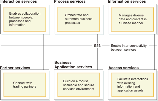

L'un des diagrammes référencés à partir du livre blanc de l'IBM SOA Foundation est le diagramme suivant, qui montre comment les services communiquent par l'intermédiaire du bus de services d'entreprise (ESB).
Les services communiquent par l'intermédiaire du bus de services d'entreprise (ESB)
