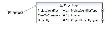

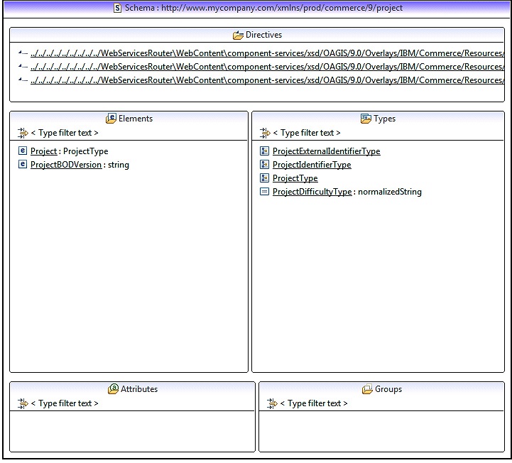

Le nom Project représente le modèle de données logique du nouveau module de service que vous créez. La définition de ce modèle logique constitue une étape de développement clé car ce modèle est présenté à tout client qui utilise le service Project et il est largement utilisé dans le modèle de programmation BOD pour la couche logique métier de HCL Commerce. Le diagramme suivant affiche la définition du schéma pour le nom Project :
Les diagrammes suivants montrent la structure pour le nom Project :
