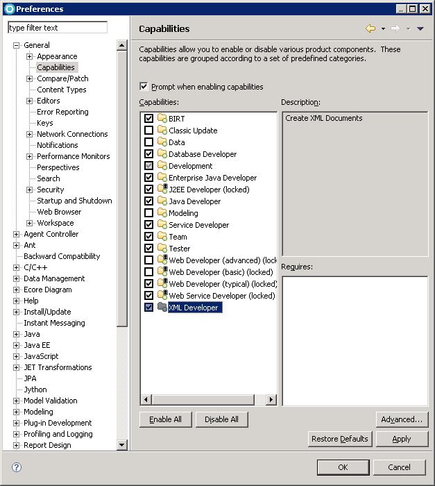

  • Pour activer les capacités Service Web et XML, procédez comme suit :
    1. Sélectionnez Fenêtre > Préférences.
    2. Dans la fenêtre Préférences, développez Général > Capacités.
    3. Sélectionnez XML Developer. Cette capacité active des fonctions de développement XML supplémentaires.
      Capture d'écran de la fenêtre Préférences décrite dans ce paragraphe.
    4. Cliquez sur OK. La capacité Service Web est activée.

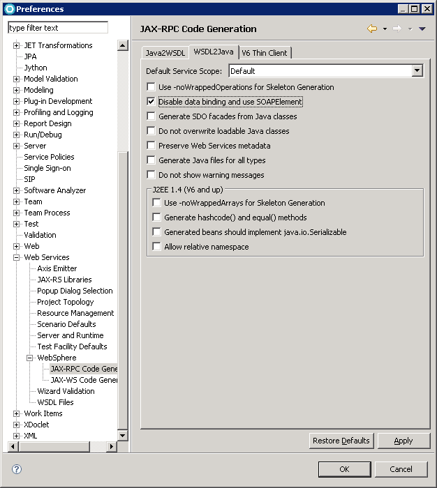

  • Pour configurer les préférences de service Web, procédez comme suit :
    2. Dans la fenêtre Préférences, développez l'entrée Services Web > WebSphere > Génération de code JAX-RPC.
    3. Dans la sous-fenêtre de droite, sélectionnez WSDL2Java, puis Désactiver la liaison données et utiliser SOAPElement. Cette option permet de lier la définition du service Web à la structure de services Web générique de HCL Commerce.
    4. Conservez telles quelles les autres options et cliquez sur OK.
