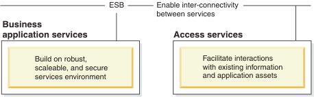

Diagramme montrant les services d'application métier se connectant aux services d'accès via le bus de service d'entreprise.
Ce diagramme illustre la pratique recommandée pour l'intégration de HCL Commerce, un Business App Service à un Access Service. Access Service est un système de back-office externe (OMS, ERP). Cette architecture est décrite en détail dans la section Modèle d'architecture logique de IBM's SOA Foundation - An Architectural Introduction and Overview. Le modèle bus de service d'entreprise (ESB) est utilisé pour la communication, la médiation, la transformation et l'intégration avec des systèmes externes. L'utilisation d'un ESB pour intégrer les services Web exposés de HCL Commerce à votre système back-office favorise une conception plus ou moins couplée où l'ESB gère les styles d'interactions entre les services HCL Commerce et le système de back-office. Par conséquent, vous n'avez pas besoin de modifier votre système de back-office pour prendre en charge le protocole et le format utilisés par les services HCL Commerce. Au lieu de cela, vous comptez sur l'ESB pour effectuer des tâches telles que la transformation des messages et la médiation du protocole. Ni HCL Commerce ni le système externe n'ont besoin d'être modifiés pour communiquer entre eux. L'ESB est utilisé comme interprète entre les deux systèmes et traduira les messages dans un format que le système de réception comprend.

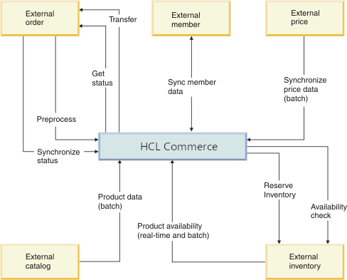

Diagramme montrant les services exposés par l'intégration back-office HCL Commerce.
