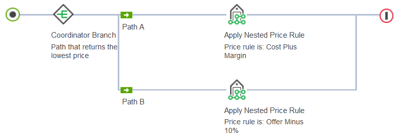

Exemple 1 : Chemin qui renvoie le prix le plus bas
Un responsable tarification utilise deux règles, "Coût plus marge" et "Vente moins 10 %". Il souhaite faire bénéficier au client du plus bas des deux prix renvoyés par ces deux règles, mais tout dépend de l'entrée de catalogue consultée par le client. Par conséquent, les deux règles de tarification doivent être exécutées, mais seul le prix le plus bas sera utilisé. La solution est une règle de tarification qui ressemble à ceci :
Règle de tarification avec une branche de coordinateur
Sur la base de cet exemple, imaginez un client qui consulte l'entrée de catalogue Plaquettes de frein titane. Dans ce cas, la règle de tarification :
  • Exécute les deux règles imbriquées pour déterminer les prix des plaquettes titane.
  • Compare les deux prix.
  • Présente le plus bas des deux prix au client.

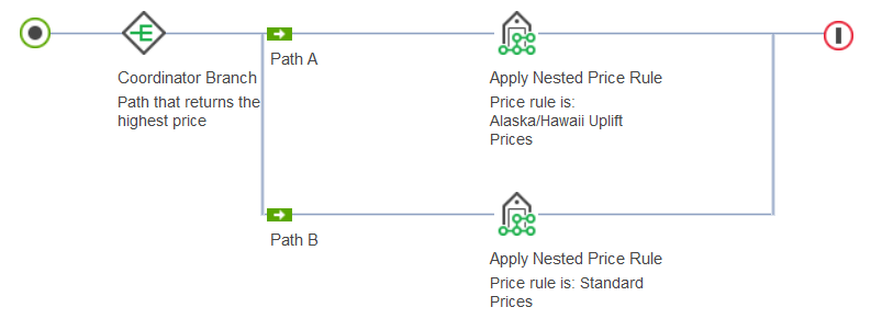

Exemple 2 : Chemin qui renvoie le prix le plus haut
Le responsable tarification d'une épicerie fine en ligne utilise deux règles de tarification :
  • Prix avec majoration Alaska/Hawaï : cette règle effectue un calcul complexe visant à majorer le prix de certains produits en provenance d'Alaska ou d'Hawaï.
  • Prix standard : cette règle fournit les prix standard de toutes les entrées du catalogue de l'épicerie fine.
Pour amortir les frais de port des produits d'Alaska ou d'Hawaï, le responsable tarification doit s'assurer que le prix calculé par la règle Prix avec majoration Alaska/Hawaï est utilisé si ce prix est plus élevé que celui de la règle Prix standard. La solution est une règle de tarification qui ressemble à ceci :
Autre règle de tarification avec une branche de coordinateur
Sur la base de cet exemple, imaginez un client qui consulte l'entrée de catalogue Saumon frais d'Alaska. Dans ce cas, la règle de tarification :
  • Exécute les deux règles imbriquées pour déterminer le prix du saumon dans les deux listes.
  • Présente le plus élevé des deux prix au client.

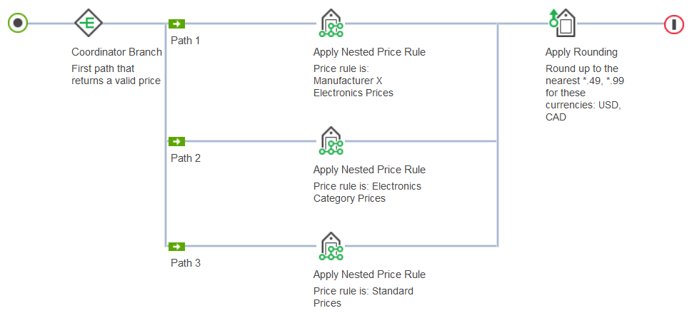

Exemple 3 : Premier chemin qui renvoie un prix valide
Le responsable tarification a trois règles potentiellement utilisables pour la tarification de sa boutique en ligne :
  • Prix Equipements électroniques Marque X : cette règle effectue un calcul complexe pour fournir les prix des équipements électroniques de la "Marque X". Cette règle doit être utilisée pour tout produit électronique de la marque X.
  • Prix de la catégorie Electronique : cette règle calcule les prix des équipements électroniques en général. Cette règle doit être utilisée pour tous les produits électroniques excepté ceux de la marque X.
  • Standard Price List (Liste de prix standard) cette règle fournit les prix standard de toutes les entrées du catalogue. Cette règle doit être utilisée pour toutes les entrées du catalogue autres que celles de la catégorie Electronique.
La solution est de créer une règle de tarification qui exécute ces règles par ordre de priorité afin de trouver le prix correct, en fonction de l'entrée de catalogue. La règle de tarification ressemble à ceci :
Règle de tarification avec une branche de coordinateur du type "Premier chemin qui renvoie un prix valide"
Sur la base de l'exemple précédent, voici comment la règle de tarification traite trois entrées de catalogue différentes :
Entrée de catalogue Chemin utilisé pour la tarification
Ecran plasma de marque X Chemin 1, car il s'agit du premier à renvoyer un prix valide.
Ecran plasma de marque Y Chemin 2, car il s'agit du premier à renvoyer un prix valide.
Fauteuil cuir Chemin 3, car il s'agit du premier à renvoyer un prix valide.
Dans l'exemple précédent, le prix est arrondi par l'action Appliquer un arrondi située à la fin de la règle.
