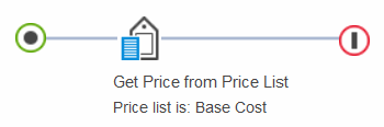

    "Coûts de base pour la région A" - Règle utilisant telle quelle la liste de prix Coûts de base :

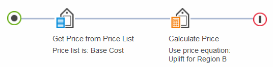

    "Coûts de base pour la région B" - Règle utilisant la liste de prix Coûts de base, mais lui appliquant une majoration au moyen d'une équation de prix :

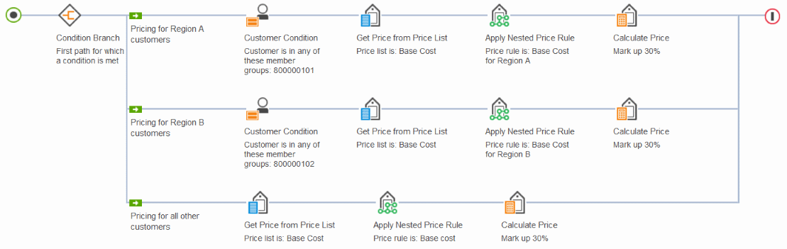

  2. Le responsable tarification gère un contrat auquel sont affectés des clients des deux régions A et B. Pour ce contrat, il lui faut une règle de tarification capable de calculer les prix pour la commercialisation dans les deux régions. Il crée donc une règle parent qui :
    • Intègre les règles de tarification "Coûts de base pour la région A" et "Coûts de base pour la région B".
    • Augmente le coût de base de 30 %.
      La règle de tarification ressemble à ceci :
      Notez que, dans l'exemple précédent, le chemin du bas utilise la tarification la plus élevée, qui est celle de la région B. Comme ce chemin n'a pas de condition de client, tout client faisant ses achats dans le cadre du contrat et qui n'est membre d'aucun des deux groupes est éligibles aux prix de la région B.
      A mesure que de nouveaux contrats sont passés, le responsable tarification peut créer d'autres règles parent et y imbriquer les deux règles de tarification "coûts de base" pour la région A et la région B. Tout changement appliqué à ces deux règles est immédiatement reflété dans les règles parent où elles sont imbriquées, rendant ainsi la maintenance des prix plus facile.

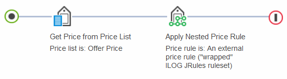

Si votre site fonctionne en intégration avec le système de gestion de règles métier (BRMS) IBM WebSphere ILOG JRules, vous pouvez spécifier une règle de tarification externe, désignant un ensemble de règles ILOG JRules dans l'action Appliquer une règle de tarification imbriquée. Dans ce cas, vous pouvez combiner des éléments de règle de tarification HCL Commerce avec une règle de tarification externe, comme dans l'exemple illustré ci-après :
Ensemble de règles ILOG JRules imbriqué
Pour créer ce type de règle de tarification, vous devez :
  1. Créer une règle externe faisant référence à un ensemble de règles ILOG JRules pour la tarification.
  2. Utiliser le générateur de règle de tarification pour créer une règle comme celle de l'exemple précédent et spécifier, dans une action Appliquer une règle de tarification imbriquée, la règle externe que vous avez créée à l'étape 1.

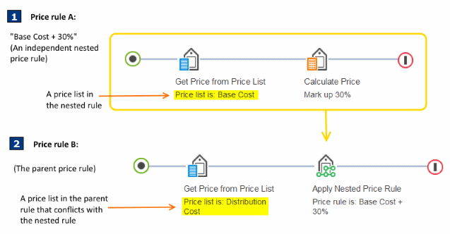

  1. N'imbriquez pas de règle indépendante (une règle de tarification contenant et utilisant sa propre liste de prix) sur un chemin qui contient ou reçoit des entrées d'une autre liste de prix. Sinon, HCL Commerce ignore toutes les actions contenant des listes de prix, excepté la dernière action.
    Dans l'exemple suivant, la règle de tarification B n'est pas valide, car du fait de l'imbrication de la règle A, deux listes de prix sont rencontrées sur le même chemin :
    Règle de tarification non valide
    • 1 La règle de tarification A contient la liste de prix Coûts de base.
    • 2 La règle de tarification B intègre la règle. Toutefois, comme l'unique chemin d'accès à la règle B contient une autre liste de prix (Coûts de distribution), HCL Commerce ignore toutes les actions qui contiennent des listes de prix, excepté la dernière action. Cela signifie que l'action Obtenir un prix à partir de la liste de prix est ignorée et que seule l'action Appliquer une règle de tarification imbriquée est utilisée pour déterminer les prix.
