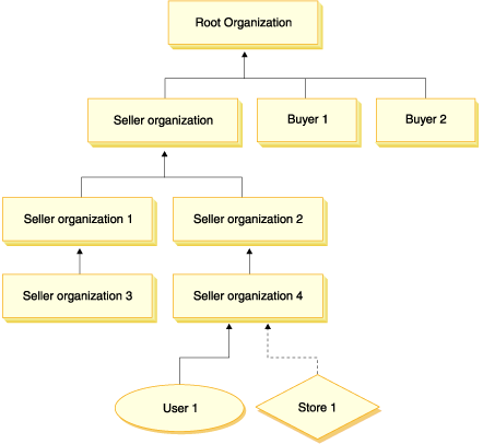

Le diagramme suivant montre un exemple de hiérarchie d'appartenance :
Cette image montre la hiérarchie organisationnelle des utilisateurs et des entités organisationnelles du sous-système membre, en commençant par l'organisation racine en haut et les autres entités telles que les organisations vendeuses, les acheteurs, les utilisateurs et les magasins en bas.
